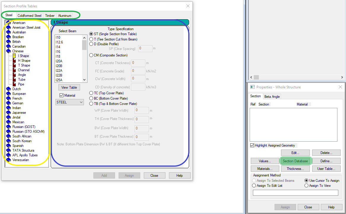

        标准型钢库是STAAD.Pro软件按照各国规范内置的标准截面型钢库。主要是用于指定钢材、木材和铝构件的截面参数。标准截面型钢库是按照构件材料、国家和截面类型组织的。
        点击标准型钢库-Section Database后,弹出截面布置对话框,根据构件的材料类型,在窗口最上端选择对应的材料。材料类型分为:普通钢构件、冷弯薄壁型钢、木材、铝材。再选择构件截面所在的国家,找到对应的截面形式,如I型、H型等。
       需要注意的是:不同国家或者地区,构件的截面类型及参数将有所不同。有些情况下,软件将根据所选的截面类型,指定其对应的其他属性功能。比如说,当选择American-W型-T型时,对于该构件,程序将忽略翘曲引起的剪应力。
右侧窗口中,Select Beam列表中包含了所选截面类型下,该项目截面数据库中的所有截面型号。
而View Table:可查看该项目截面数据库中的所有截面型号的各种截面参数。
下面有两个选择项:
  1. Select Single Section-选择单一截面:用户选定目标截面型号,点击Select,则该目标截面选中,程序退出View Table界面,再点击Add,则该目标截面添加成功。
       2.  Select Sections to Project Database-选择部分截面型号到该项目的截面数据库中,用户可从当前截面数据库中选择或者取消 某截面型号。
Material:对于欲添加的截面类型,直接附带对应的材料属性。材料属性需提前建立,通过下来列表选择。

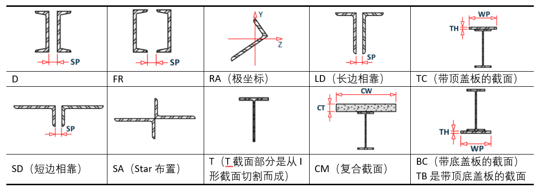

Type Specification:常用的是Tube和PIPI中的define Tube 和define PIPI,可以建立任意截面型号的方钢管和圆钢管。
对于其他,I型截面中,其中,ST表示采用截面库中的截面型号。D表示背靠式双轴对称截面。
截面选择顺序:先选择Type Specification>设置截面型号的材料性质>选择目标截面型号>添加>assign给对应的构件。
建议用户不要更改程序默认的按规范设置的截面库文件,如需建立用户自定义截面,建议使用User Table 功能。
