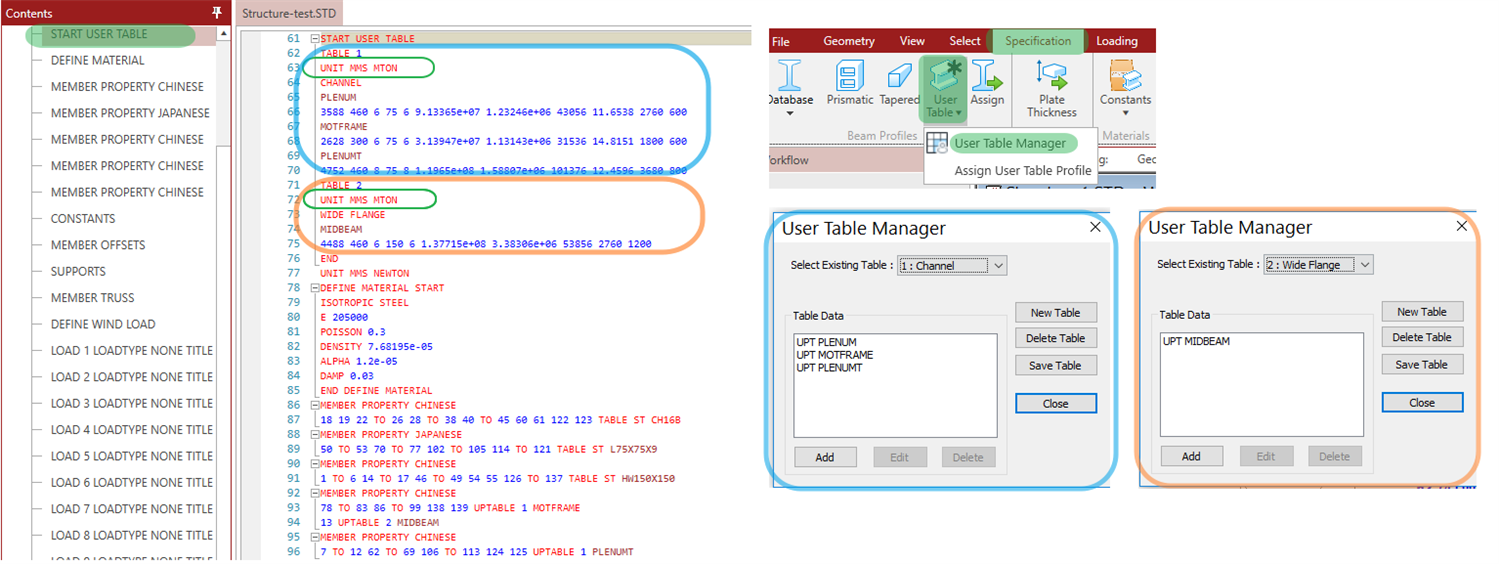

举例,如图5:
       5
       在项目内部创建的自定义截面表,程序将以.U0n的方式存储,其中的“n”是用户自定义截面表的表编号(n=1 ~99)。该文件与该项目文件位于同一工作目录中,可使用记事本打开,也可以作为其他项目的外部自定义截面表,如图6所示:
6
