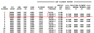

即明确了gap element只能定义某一种作用(受拉,受压,摩擦,或者非线性弹簧)相关的自由度,对于其他自由度需要结合member end release或者节点自由度释放来实现,如果对于gap element定义的作用相关的自由度之外的其他自由度不做释放,那么将根据实际的变形承受对应的荷载。
要查看gap elements 所关联的自由度,可以由gap element report中查到。下图为friction gap element所关联的自由度,0000-1000为friction gap element,其相关自由度为轴向和两个剪切方向。
No-Load, compression only, tension only and force-deflection gap element均只涉及单元轴向。
