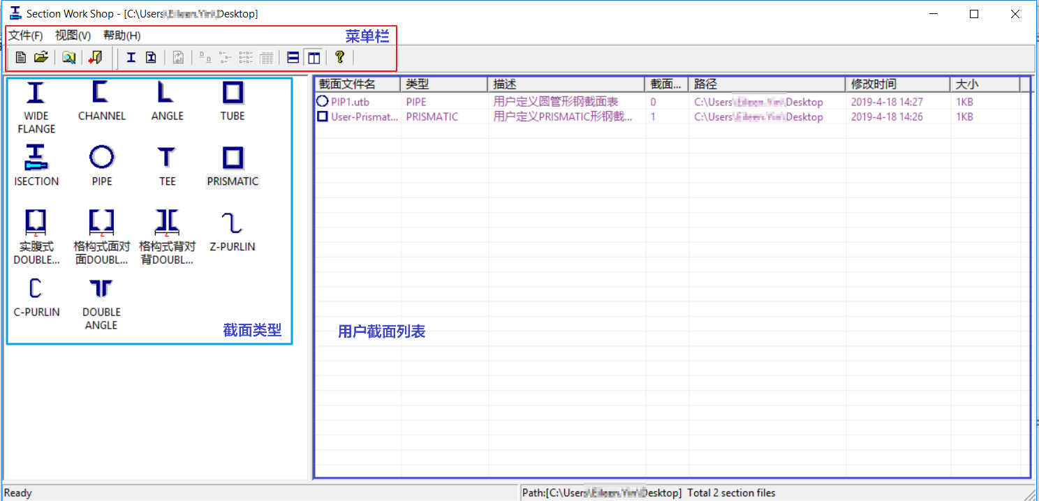

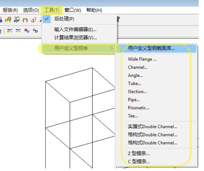

        SSDD中可以通过:“工具>用户定义型钢表>用户定义型钢截面库”打开用户定义型钢截面库,也可以通过选择单独的型钢类型来打开一个自定义截面表。用户自定义截面表是一个以.upt为后缀的文件,打开后,可以查看或者修改已有的截面型号值,也可以在表中新增或者删除某截面型号。
   SSDD可以进行Wide Flange宽翼缘类型、槽钢、角钢、圆钢管、方钢管、矩形截面、T型截面、实腹式双槽钢截面、格构式面对面式槽钢截面、格构式背对背式槽钢截面、Z型檩条、C型檩条及双角钢。
     双击截面类型框中的任意一种截面类型,则进入打开用户自定义截面对话框,选择对应的用户自定义截面文件,则进入该表编辑页面下,可以编辑该用户自定义截面表。右键某截面类型,选择“新建”,可新建一个原先不存在的用户自定义截面表。
