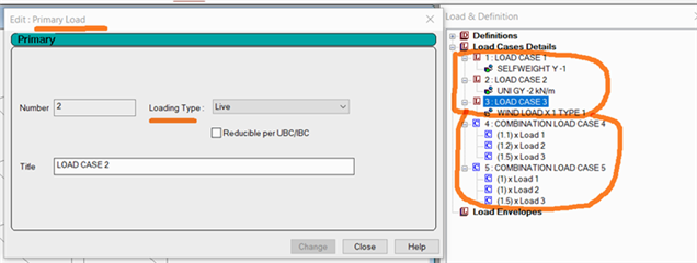

2.基本工况(primary)
工况中可以是单一荷载,也可以是多个荷载。
工况中的荷载在同一时间作用于结构的相应部位。
工况中的荷载为代表值。
每个工况代表了荷载的基本作用效应,荷载效应s=f(load1,load2,…loadn)
3.荷载添加
给基本工况添加荷载项时,需要为每个添加项选择荷载类型。
选择荷载类型是为了让程序依据规范自动生成荷载组合,如果没有类型选择,程序无法给每个工况赋予正确的分项系数或组合系数,所以无法依据规范自动生成正确的荷载组合。
对于某些荷载需要预先进行荷载定义后才能添加,比如地震荷载、风荷载、雪荷载等。但在特定情况下,如此类荷载等同于点荷载、线荷载、面荷载,此时无需做多余的荷载定义,仅需添加实际的荷载,然后向基本工况添加荷载时,选择对应的荷载类型即可。

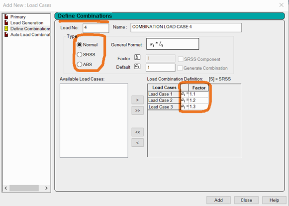

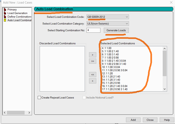

4.组合工况(combination)
程序提供了自动生成和自定义两个基本工程生成途径,其中自定义提供了常规模式、SRSS模式、ABS模式,自动生成模式依据具体选择的国家规范生成。

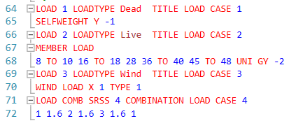

5.Command模式
Command模式与图形界面等同,排序、删除等操作时效率更高。
