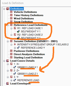

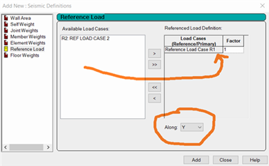

1.质量源的定义
地震荷载的本质是惯性力,大地向X方向加速运动时,结构由于惯性显现出-X方向的加速运动,即惯性力。因此,地震荷载的定义首先是定义质量,只有定义了质量才能获得惯性效应。
我们可以通过2个途径去定义质量源,一是在参考荷载中去定义,这也是推荐的方式。质量源一旦被定义,即可被广泛引用,另一种方式是在地震工况中直接添加质量源。

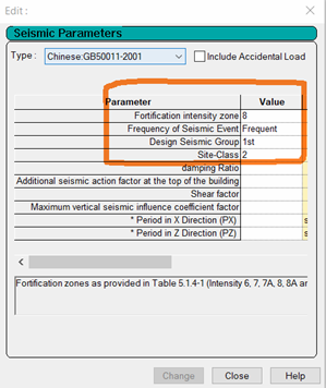

2.地震参数定义
质量源定义完毕后,需进行地震参数定义。地震参数的定义主要是确定地震烈度、地震类型、地震分组、场地类型等信息。程序也是据此从地震影响系数曲线(即设计反应谱曲线)中获得水平地震影响系数,从而最终以等效静力的方式对结构施加水平地震作用。
地震参数定义完后,需要进一步添加质量源给参数,只有完成了这一步,地震荷载才真正生成。
需要注意的是,通过预定义地震荷载的方式来进行地震分析时,STAAD采用的是底部剪力法,并且STAAD只生成水平地震荷载,不生成竖向地震荷载(注:所指地震荷载即地震作用)。因此,质量源仅用于重力荷载代表值的生成,其方向Along应是Y。
3.创建地震工况
地震荷载定义完成后,地震荷载也就生成,只需要创建地震工况(Loading Type 选择 Seismic),然后将地震荷载添加到工况中即可。
需要注意的是,地震工况需要放在所有工况的前边,每个基本工况也仅能包含一个具体地震荷载。
