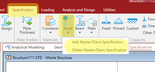

       用户可以通过:Specification>Node>Add Master/Slave Specification 添加一个主从节点命令。也可以通过Secifications工作流程中,右下角的Node进行添加。
     用户可以通过:Specification>Node>Delete Master/Slave Specification 删除一个主从节点命令。也可以通过Secifications工作流程中,右下角的窗口中直接删除。

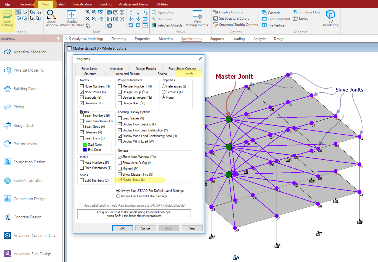

     如何显示模型中的主从节点:View>Lable Setting>Labels>勾选Master Slave

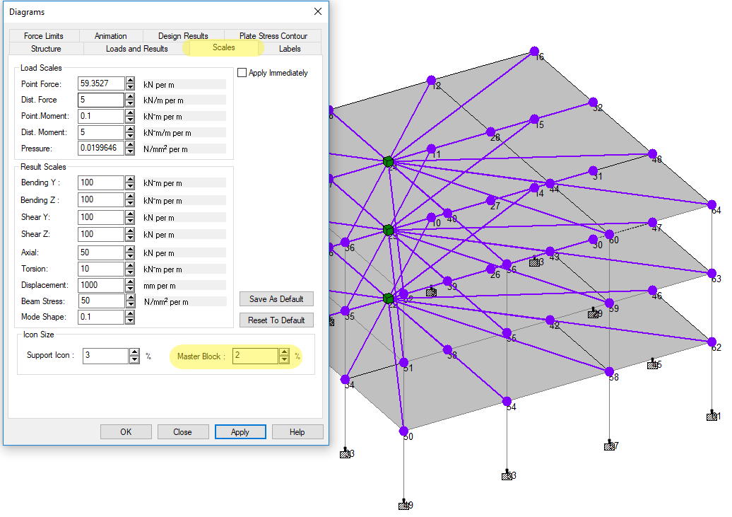

     如何调整显示的主节点块体大小::View>Lable Setting>Scales>调整Master Block
