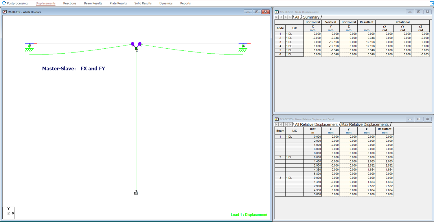

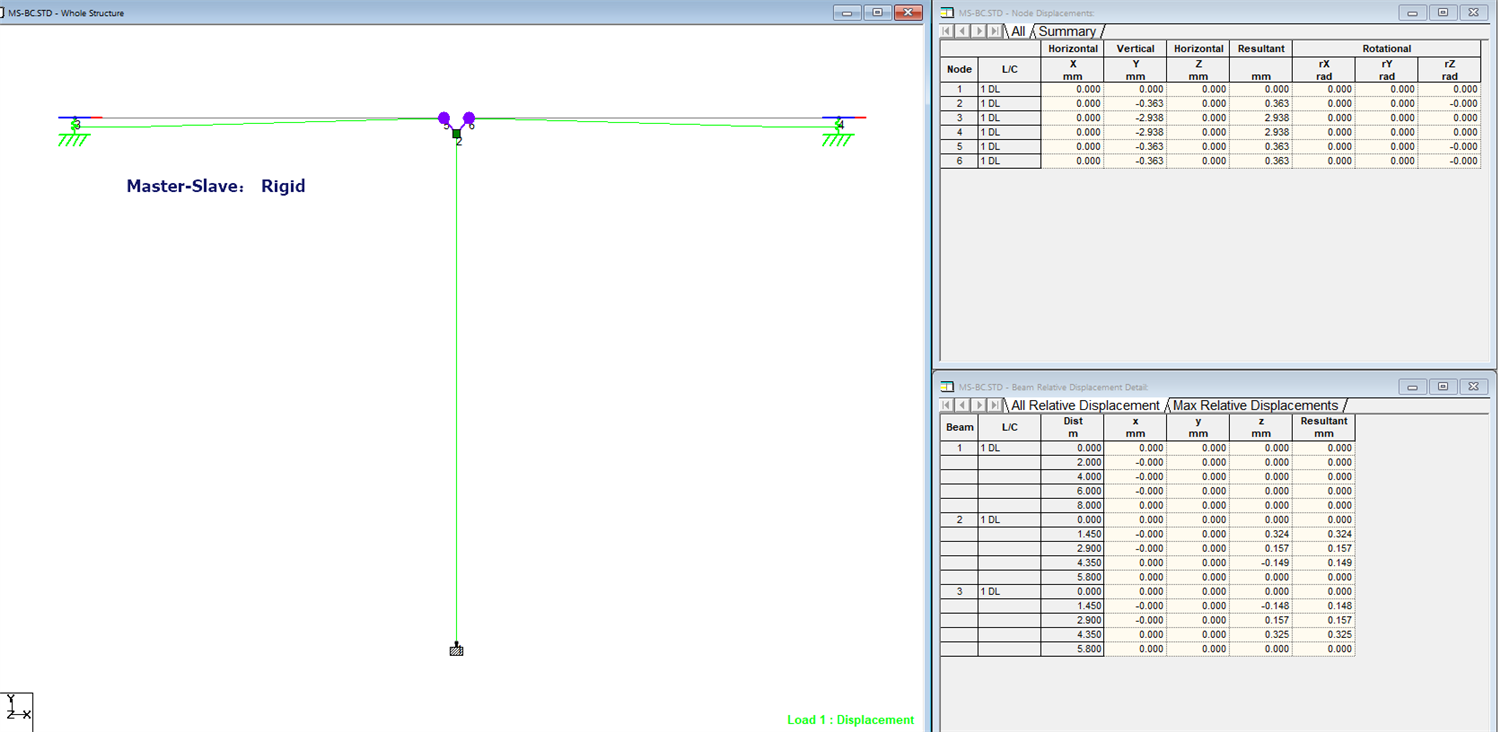

       下面讲解墩梁连接部位的模拟,设置墩柱的柱头为主节点,而梁节点为从节点。图中可以注意到,梁和梁单元之间有一个间隙,这在实际中是用来放置梁和梁之间的支座的,而梁柱之间也有个间距,这是由于横梁建模为其中线位置,而图中建模,可以保证了梁和柱子之间几何位置的正确。这样有节点间隙和间距的模型,是无法直接分析计算的,要使用主从节点功能。

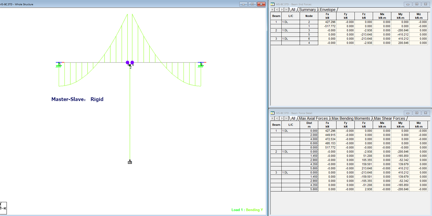

当设置主从节点为Rigid为连续钢梁。(选择柱头2节点为主节点,梁的两个节点为从节点)

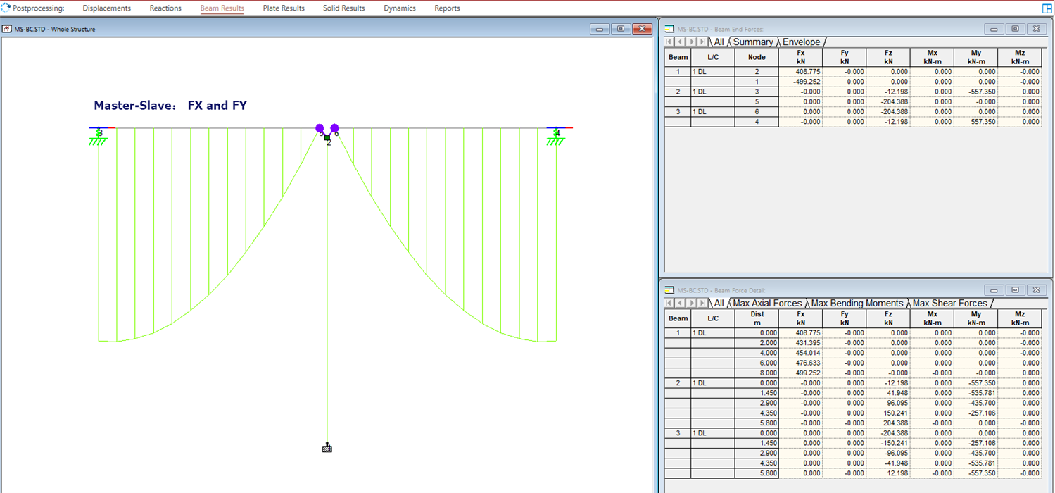

当设置主从节点FXFY,梁为固定铰支座。
当设置主从节点为FY,为活动铰支座。(可以看到位移图中,梁节点可以发生水平方向的位移,因此为活动铰支座。
       以设置主从节点为FY,为例子,即活动铰支座。
