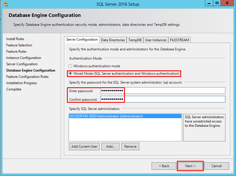

【问题描述】
SelectServer9.1 版本需要用户自行安装数据库,而Bentley提供的SelectServer9.1 安装包只包含SelectServer主程序,主程序安装完成后,会自动连接已有的数据库来完成配置。但是连接数据库的过程中容易报错。下面的内容是安装数据库以及连接数据库相关的注意事项。提前参考可以避免这种问题。
【设置方法】
1. 安装数据库的时候,有一项是设置数据库访问时的认证方式的,如下截图,必须选择为Mixed Mode,即密码加window帐号混合认证的方式。密码需要足够复杂,含英文的大小写和数字,而且需要记住密码,后续可能会使用。

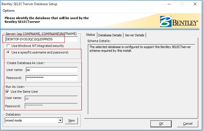

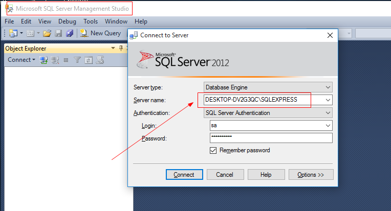

2. 安装SelectServer之后,弹出关联数据库的对话框,认证模式要选择第二项,sa及密码登录的方式。如果不是第一次安装SelectServer,那么还有必要查看截图标记的Server:部分的名称是否正确。如果您的SQL server 安装了Management Studio 管理工具,那么打开它出现的登录页面里可以查看到对应格式的名字,格式为:[电脑名\SQL数据库名]
3. 如果服务器的windows登录帐号有多个,请尽量保证安装时的帐号和后续管理时的帐号是同一帐号,而且具有管理员的权限。
