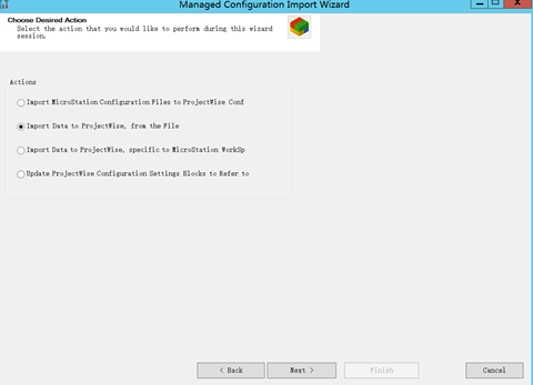

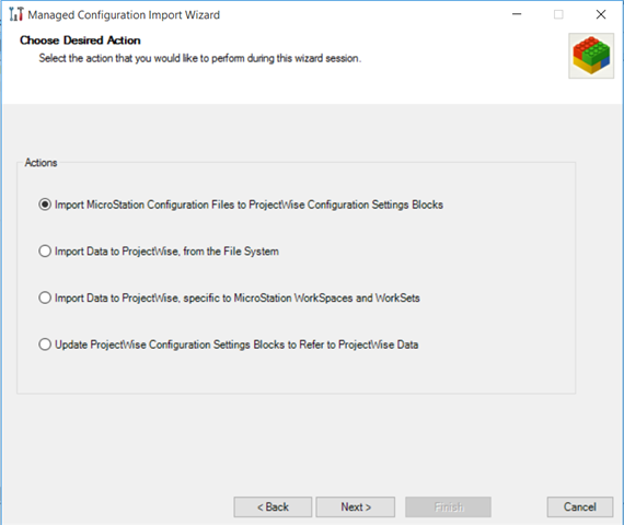

  3. 打开ProjectWise Explorer,登录数据源,新建文件夹,命名为“WorkSpace-Ord”。

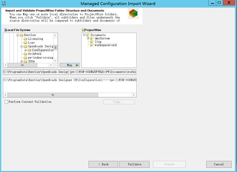

  4. 在ProjectWise Administrator,登录数据源,在工作空间节点的托管上右键点击“导入托管工作空间”,选择“将数据从文件系统导入到ProjectWise
        5.选择OpenRoad Designer的工作空间路径已经ProjectWise的“PSCE_Managed_Configuration”文件夹,点击“映射”,点击“验证”,如图:

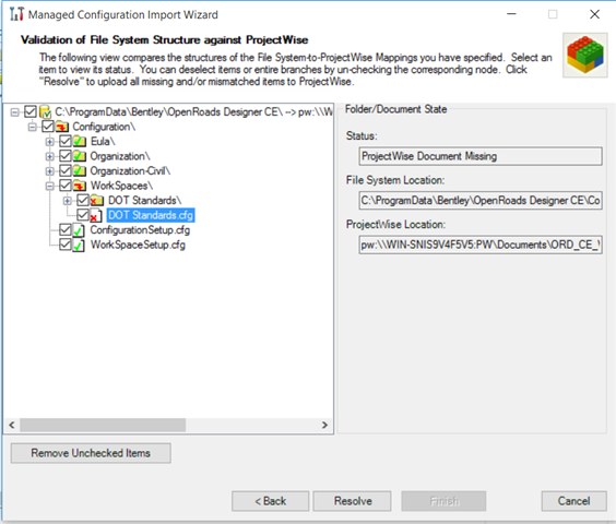

        6.选择刚才新建的项目,点“解析”如图:
       导入完成后,选择导入配置文件

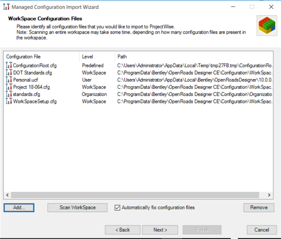

扫描工作空间,把非“DOT Standards”工作空间的配置文件删除,类似于下图

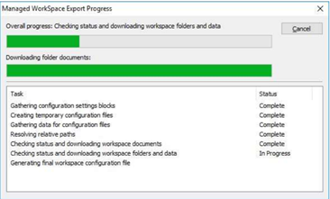

         文件较多,导入需要一定时间,导入成功后点完成.

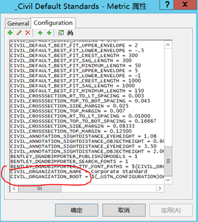

        9.在ProjectWise Administrator的组织/站点, 编辑 “ _Civil Default Standards – Metric”
             1)删除包含下列备注符号所在的行  # , %if, %elseif, %else,  %endif .
             2)添加下列内容:
                       (a) CIVIL_ORGANIZATION_NAME = Corporate Standard
                       (b)CIVIL_ORGANIZATION_ROOT = $(_USTN_CONFIGURATION)Organization-Civil/

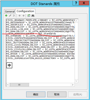

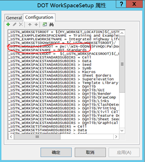

            10.在ProjectWise Administrator的工作空间, 修改(DOT Standards, standards, WorkSpaceSetup
                  1)打开 DOT Standards
                           (a)删除包含下列备注符号所在的行 # , %include, %if, %elseif, %else,  %endif .
                           (b)删除含有下列内容所在的行  CIVIL_ORGANIZATION_NAME,(CIVIL_ORGANIZATION_ROOT)
                           (c)添加内容: _USTN_WORKSPACEDESCR = DOT Standards
                 2)打开  WorkSpaceSetup
                             (a)把名字改为 DOT WorkSpaceSetup
                             (b)移除所有包含下列信息所在的行: MY_CIVIL_ORGANIZATION_ROOT, CIVIL_ORGANIZATION_ROOT
                             (c)修改 _USTN_WORKSPACESROOT 指向 ProjectWise中工作空间文件夹.
                             (d)添加内容: _USTN_WORKSPACENAME = DOT Standards

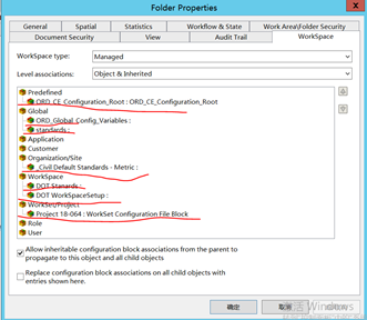

ProjectWise Explorer中应用OpenRoad Designer工作空间
        12.在ProjectWise Explorer为项目的OpenRoad Designer文件夹右键属性关联之前定义的各级控制块
      13.在PW客户端上传一个DGN文件,也可以通过ORD软件的种子文件创建。打开文件会出现加载过程。打开File > Settings > Configuration > About Configuration查看工作空间是否成功。
