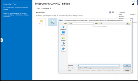

  2.  双击桌面ProStructures CONNECT Edition快捷方式,启动软件。选择Star a work session切换软件界面到工作区。
           设置工作空间为China,项目为ExampleCN,在默认的Dgn目录下新建文件后,点击Save

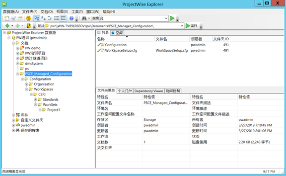

          6.打开ProjectWise Explorer,登录数据源,新建文件夹,命名为“PSCE_Managed_Configuration”。

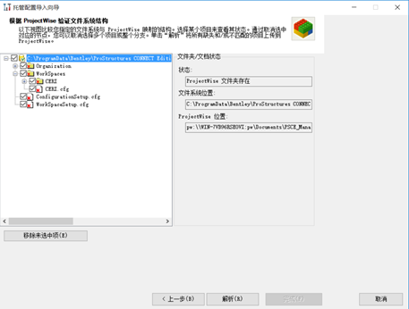

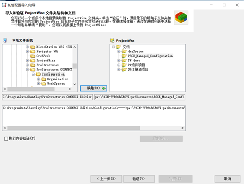

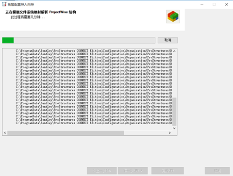

          7.在ProjectWise Administrator,登录数据源,在工作空间节点的托管上右键点击“导入托管工作空间”,选择“将数据从文件系统导入到ProjectWise”,如图:
         8.选择ProStructures的工作空间路径已经ProjectWise的“PSCE_Managed_Configuration”文件夹,点击“映射”,点击“验证”,如图:
          9.选择刚才新建的项目,点“解析”如图:
            文件较多,导入需要一定时间,导入成功后点完成
           可以看到工作空间已经导入到ProjectWise Explorer中。

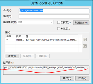

          10.在ProjectWise AdministratorPredefined新建一个配置块命名为PSCE_Configuration_Root
            在配置块中新建变量_USTN_CONFIGURATION变量,并为其指定ProStructures的项目工作空间根目录位置为之前上传的PW文件夹地址

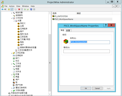

             11.在ProjectWise Administrator的工作空间新建两个配置块,PS_UNITSYSTEMPSCE_WorkSpaceName

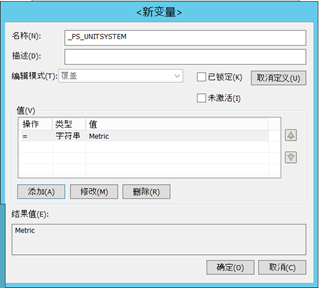

              在配置块中新建变量_PS_UNITSYSTEM变量,并赋值为Metric.

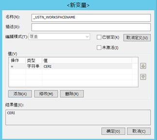

             在配置块中新建变量_USTN_WORKSPACENAME变量,并赋值为CERI (具体值请匹配之前定义的企业工作空间名称).

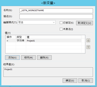

             12.在ProjectWise Administrator的工作集/项目 新建一个配置块,命名为“PSCE_WorkSetName
            在配置块中新建变量 _USTN_WORKSETNAME变量,并赋值为Project1(具体值请匹配之前定义的企业项目名称).

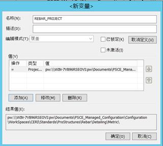

            在此配置块中继续新建变量 REBAR_PROJECT变量,并为其指定ProStructures的项目工作空间根目录位置,pw路径地址如图中结果值内容。

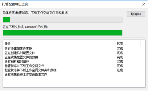

ProjectWise Explorer中应用ProStructures工作空间

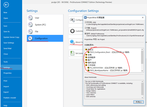

           13.在ProjectWise Explorer为项目的ProStructures文件夹右键属性关联之前定义的各级控制块

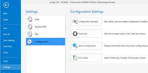

          14.最后,打开ProStrucutres,登录ProjectWise,选择文件打开,第一次会加载工作空间,打开后 在文件-设置-配置中查看已加载工作空间,则配置成功。
