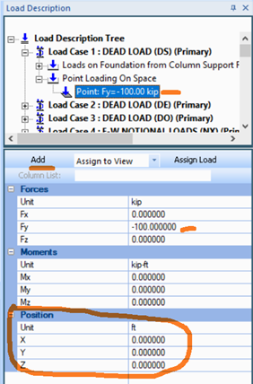

1 . SFA在设计中已经考虑了MAT Foundation(筏板基础) ,但不包括 Pedestal(柱墩)的自重。如果要考虑Pedestal自重,请在Load & Factors中通过增加点荷载来实现,具体是点击Add a Point Load,然后在每个基本工况中输入自重数值。需要注意的是,位置信息应与柱的位置一致。

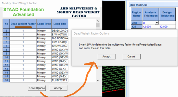

如果要调整基础自重,请点击Loads & Factors中的Apply Self Weight And Dead Weight Factor进行设置。

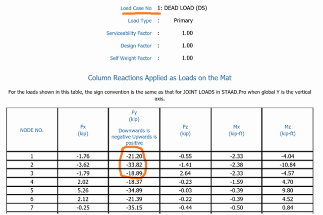

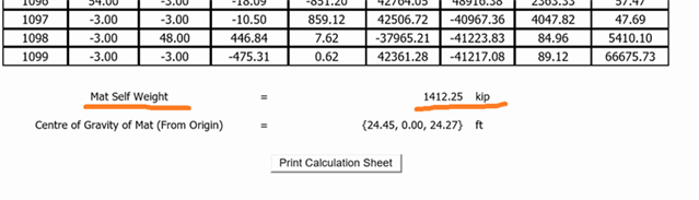

2.计算书尾部显示了基础自重
3.计算书工况表格中显示的Fy数值仅是柱反力,与荷载工况中显示一致,不体现自重。
