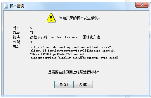

新建文件加载地图时出现脚本错误提示
新建文件加载地图出现下面的提示,最好的解决方法是升级软件,因为新版本在IdentityServer上做了改动,不会发生类似的问题。
下面的方法是权宜之计,需要修改注册表的值,使您能新建文件,使用下载地理信息的服务。
ConceptStationMapFix.reg
 communities.bentley.com/.../ConceptStationMapFix.reg
HKEY_CURRENT_USER\SOFTWARE\Microsoft\Internet Explorer\Main\FeatureControl\FEATURE_BROWSER_EMULATION
注意,您需要安装Windows 10 和Internet Explorer 11,然后C盘安装目录下exe的名称可能会变为OpenRoadsConceptStation.exe 。
重新打开软件,新建文件,您应该可以使用下载地理信息服务了。
