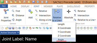

基于指定角度创建节点

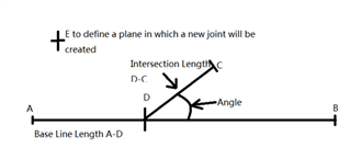

基于指定角度创建指定节点C的方式如下图所示:
当Angle留空时,相当于沿着A-B方向在距离A长度为Baseline Length+Intersection Length处创建点;当Baseline 留空时,相当于直接基于A点,绕A旋转指定角度,并沿着旋转后的方向,距离A在长度为Intersection Length处创建节点。
