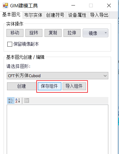

1. GIM建模工具

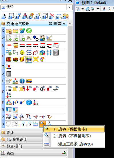

    1) 支持旋转和镜像后保留源图形。
    2) 增加保存与插入组件功能。保存组件时,支持定义插入点。

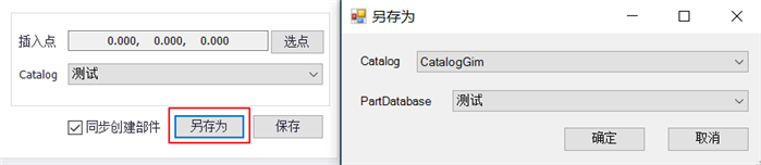

    3) 创建符号时,支持符号另存至其他符号库与型号库。

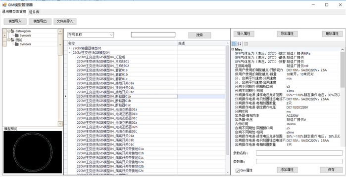

2. GIM模型管理器
    1) 新增模块,支持多个GIM符号库的管理(复制,移动,删除),支持编辑模型属性。

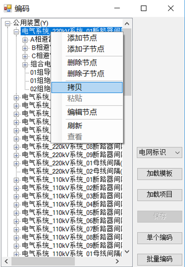

4. 设备编码
    1) 支持设备单个编码。
    2) 支持在编辑项目文件时,拷贝和粘贴节点。

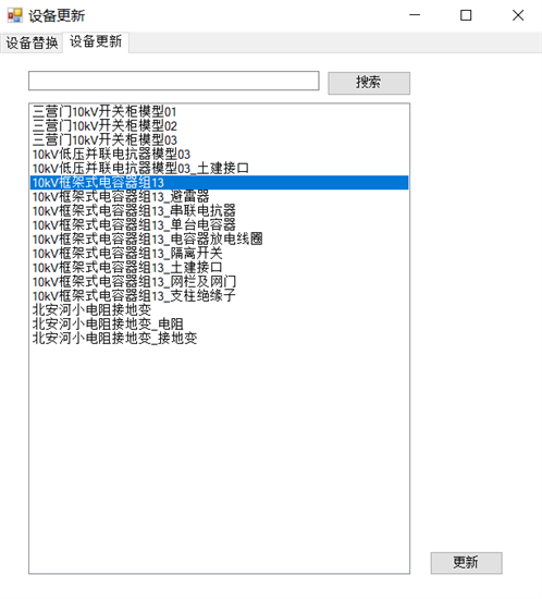

5. 设备更新
    1) 支持批量更新当前图纸中的所有同名模型。

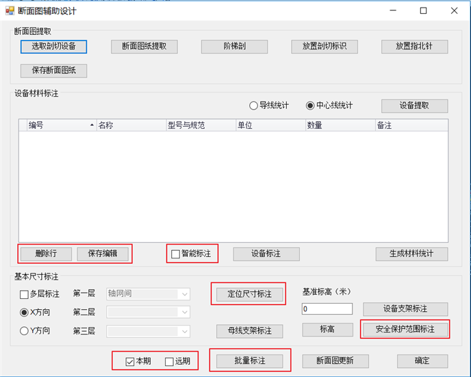

7. 断面图辅助设计
    1) 支持在断面图中,只显示导线中心线,并正确统计。
    2) 支持材料表排序,可设置默认排列方式与手动调整。
    3) 支持手动编辑和删除材料信息。
    4) 支持材料智能标注,优化标注位置。
    5) 支持自动多层标注设备间距(需创建轴网)
    6) 支持自动标注安全保护范围(需创建轴网)
    7) 批量标注:支持一键提取材料,进行材料标注,生成材料表。材料表插入点为右下角。
    8) 在断面图辅助工具中,增加勾选项,可设置按照期次过滤统计。
