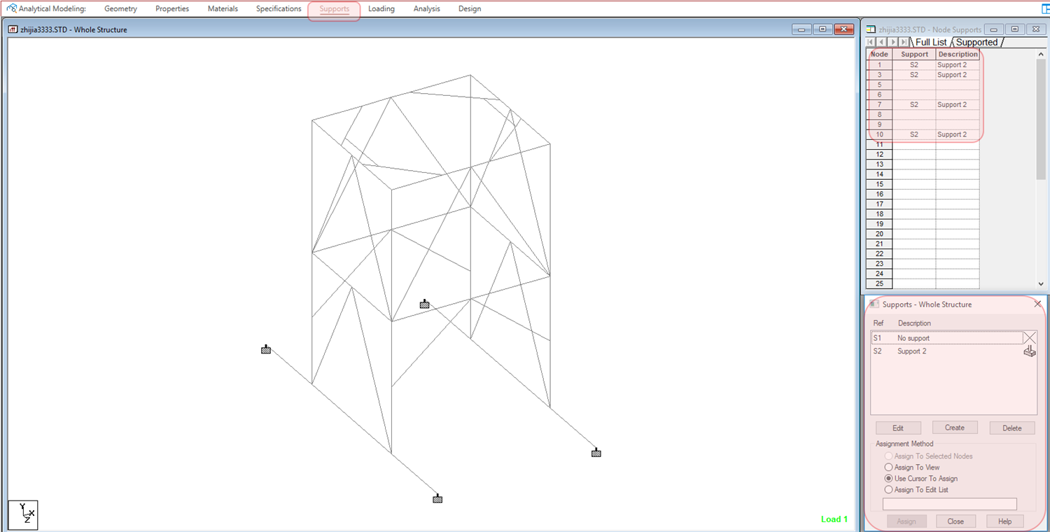

     STAAD 中可定义平行于整体坐标轴或倾斜于整体坐标轴的支座。本节我们主要介绍平行于整体坐标轴的固结支座和铰接支座。
     对于Surface-面单元,若其面上的节点是沿着直线分布,且均具有相同的支座约束形式,如墙根处节点,此时可以对这些节点设置平行于整体坐标轴的支座。

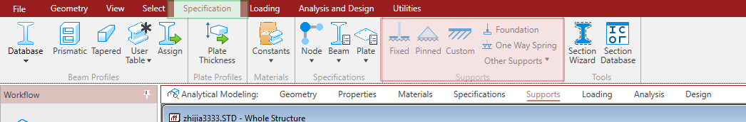

     可以从Specification>Supports>Fixed or Pinned or Custom,选择一种支座形式进行布置。
     也可以通过Supports工作流程>右下角的Supports-Whole Structure窗口进行支座的添加。

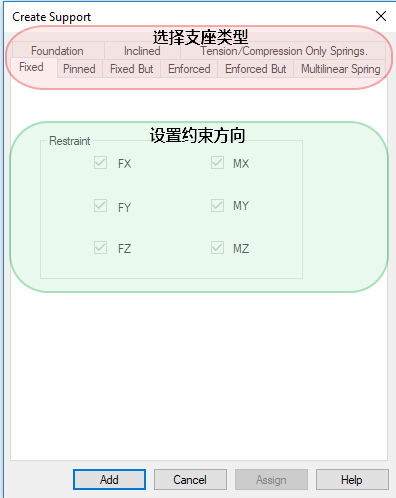

点击Greate按钮,选择需要的支座类型,设置节点的约束情况,点击Add,然后布置给对应的节点即可。
这里我们主要讲解:PinnedFixedFixed But三种支座类型:
需要注意的是:STAAD.Pro中支座设置均是以整体坐标系为基准系统的。
PINNED〖铰接〗支座:限制节点三个平动自由度,允许节点三个方向转动,即MX=0MY=0以及MZ=0
FIXED〖固定〗支座:同时限制节点的平动和转动自由度。

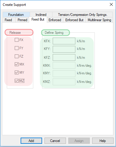

FIXED BUT〖部分释放约束〗支座:用户可根据模型支撑情况,选择需要释放的自由度方向(包含三个平动和三个转动自由度),也可以在某自由度方向添加采用弹性常数表示的弹簧支撑。
         注意:若选择了释放某自由度方向,则无法在已经约束释放的方向再添加弹性常数。平动弹性常数是指单位位移所需的力,转动弹性常数是指单位转角所需的弯矩,且每个支座不可释放多于5 个自由度。
      下图中显示的释放MXMYMZ这种支座形式,等同于PINNED;若在Release中不选择释放的自由度方向,直接点Add,相当于FIXED支座(这种情况下,软件将直接选择Fixed支座Add到支座列表中)。
