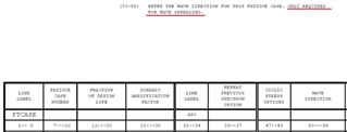

疲劳计算中关于浪向的考虑
疲劳计算中如果考虑波浪的wave spreading效应,即波浪的能量并不集中在一个方向上(具体参见相关教材),FTCASE卡中浪向必须输入。
