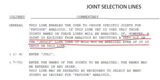

  1. 从疲劳分析中剔除某些点,不对其进行疲劳分析有以下方法:
    1. 通过JNTSCF命令选择点并将其SCF值设为0.0

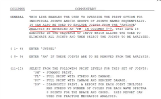

    2. 通过JNTSEL命令中选项8-9列‘RM’将所选择的点剔除疲劳分析
  2. 筛选某些点进行疲劳分析:通过JSLC命令选择点进行疲劳分析

    1. 通过JNTSEL命令,在8-9列选项留空,同时在11-12列选项设置输出内容,然后选择需要考虑的点。该种情况可以设置对所选的点以何种方式输出。
    2. 通过JSLC命令,选择点进行分析。该种设置情况下,疲劳LIST文件中所有结果将只保留所选择点的结果。
