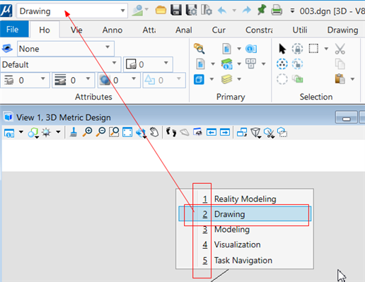

【切换工作流】可以在MicroStation截面直接敲击键盘上的 \ 符号,即可调出工作流菜单,接着输入对应的数字即可切换。如下截图:

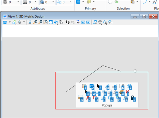

【常用菜单】在MicroStation中直接敲击键盘上的空格键,即可调出常用菜单,然后再按ALT 按钮,即可出现编号,输入对应的数字或字母即可使用对应菜单。如下截图:
