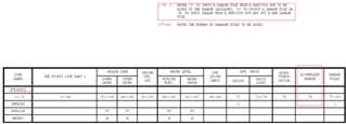

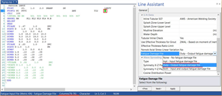

不同荷载引起的疲劳损伤的叠加
在SACS中卡FTOPT2中第76列 ‘fatigue damage file’ 选项能够控制疲劳损伤的导入和导出,以方便引入其他荷载所导致的疲劳损伤(比如冰疲劳损伤,运输过程中损伤等等),从而完成对疲劳的整体评估。
在FTOPT卡中第7列只能最多引入16个计算文件,如果计算文件数目大余16,那么可以通过将前16个计算文件产生的疲劳损伤导出,然后在后续文件的疲劳分析中导入之前导出的损伤的方式,进行计算。
