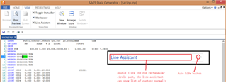

关于Line assistant显示
如果无意间拖动了line assistant,使其显示成如下图所示,这时没有任何内容显示,可以尝试通过双击line assistant表头的空白区域,即下图红色方框标记的的区域,使其恢复正常显示状态。
