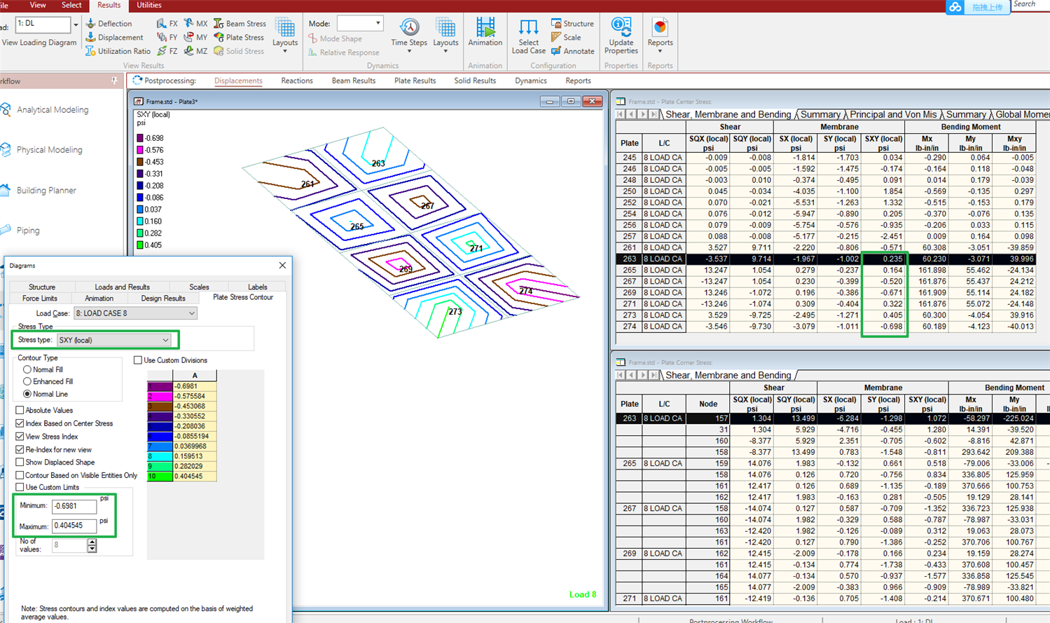

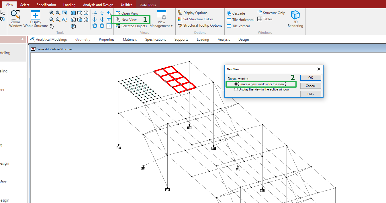

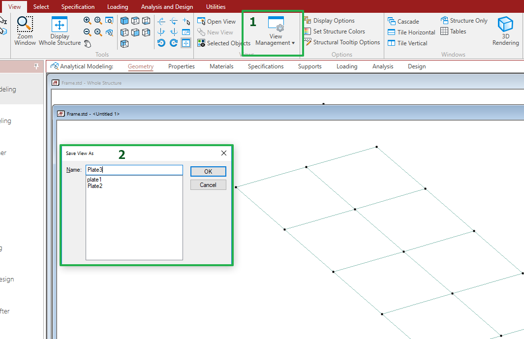

先将欲显示的板单元选中,然后再View>New View>选择创建新视图>View management>保持该视图为Plate3
步骤2:再后处理中显示视图Plate3的板应力:(由下图可以看到,该模型仅显示了视图Plate3中板的SXY应力且左侧应力云图的最大值最小值也是跟随视图中应力的幅度进行自动调整的。)

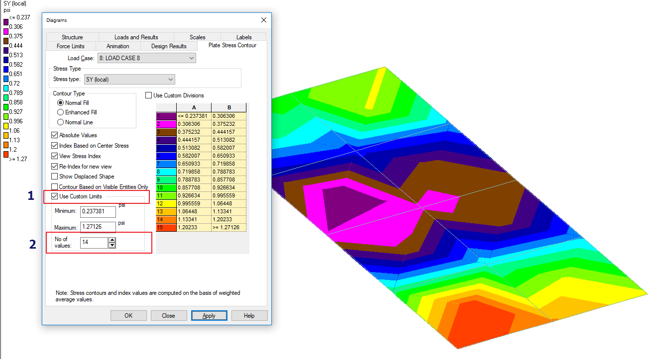

注意:
若要细化左侧应力区域,应先不勾选“Use Custom Limits”此时软件将默认是8个区域。(视图Plate3中仅有8块板,因此软件默认区域有10个区域),然后再勾选“Use Custom Limits” 增加No of values 个数,再点击Apply即可。(注意:下次显示应力时候,要查看下是否Use Custom Limits勾选,若都保持勾选,软件将无法自动根据应力种类的不同数值自动划分云图区域,且No. of values将记录上一次的设置值,点击Ok后生效。)
