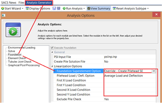

- 不用修改模型和桩土输入文件,在Analysis Generator中Foundation列表中设置生成超单元,并添加线性化基础所用的正交荷载。
