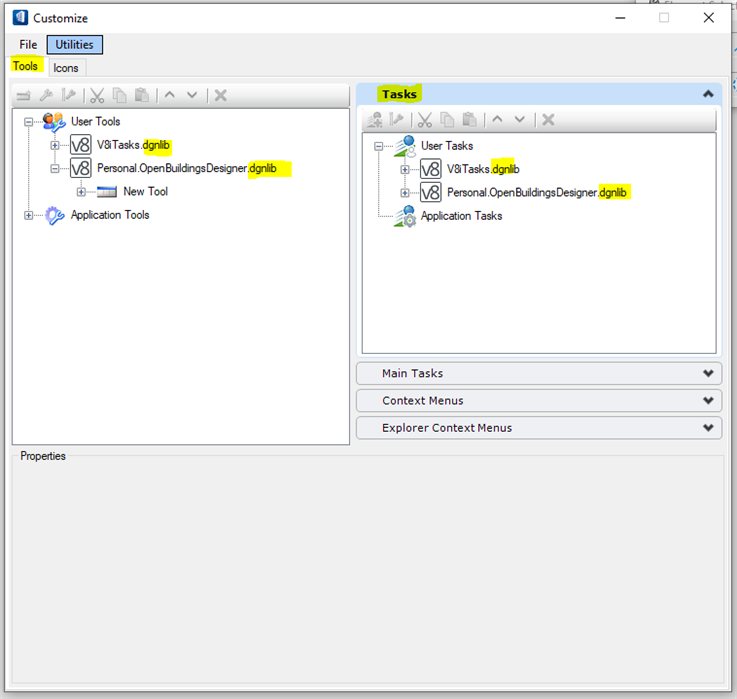

A. 软件界面的设置类似于样式线型的设置,无论是基本工具还是任务菜单,也都是存储在dgnlib文件当中的:
B.理论上讲,我们可以把所有的界面元素都放到一个dgnlib文件中,但为了后期维护和管理,还是建议将不同的界面内容放到不同的文件里,比如我们要为哪个特殊项目自定义界面。另外当我们要自定义新建一个界面的dgnlib文件时,最好不要直接修改系统原有的dgnlib文件,而是另外新建一个,以免给后面的升级和使用带来麻烦。

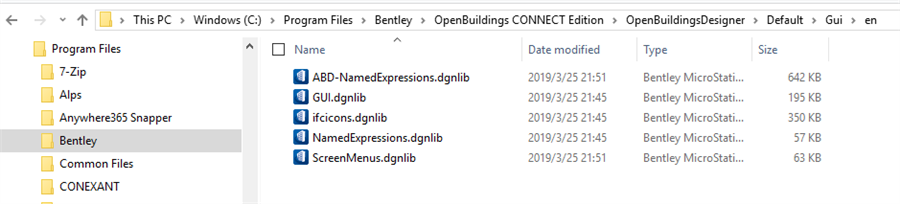

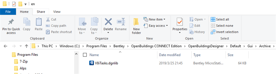

C.后台存储的dgnlib文件如下所示:

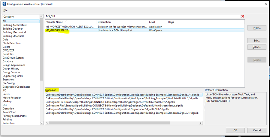

D.我们将不同专业的界面元素分文件储存,这些文件要通过变量才能被系统搜索到,换言之,控制界面元素存储的变量需要指向(识别出)这些文件的路径,我们的自定义文件才可以生效,这个变量为MS_GUIDGNLIBLIST,通过配置变量对话框可以看到它指向的路径:
我们需要手动添加我们自定义的文件到它的路径中去:
这样我们自定义存储的dgnlib文件就与变量挂钩了。
