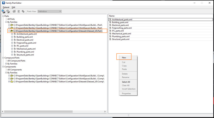

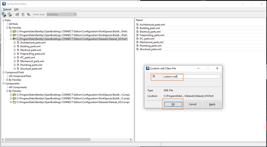

A.打开样式编辑器,新建一存储样式的xml文件,名为custom wall:

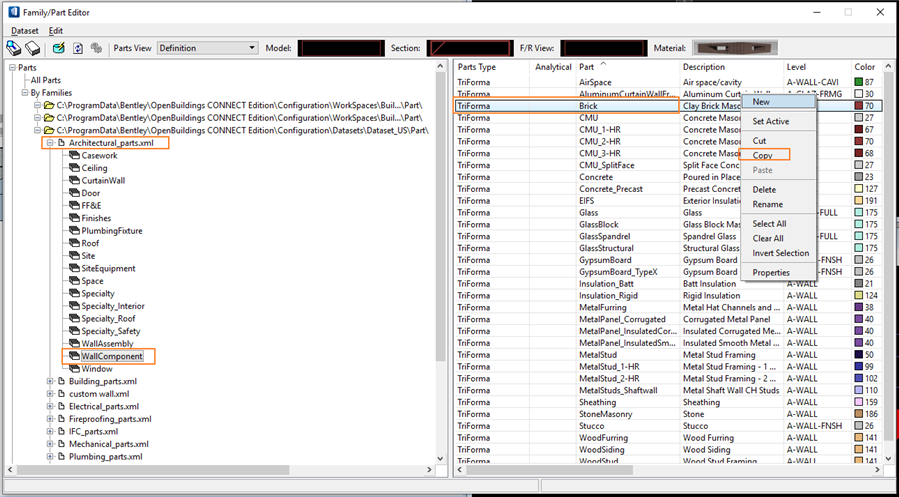

B.为了方便起见,我们不需要重新设计一个墙体样式,而是复制已有的样式然后适当修改即可:选择一个已有的墙体类别wall component然后选择它其中的一个样式 Brick,在窗口右侧空白处单击右键,点击复制:

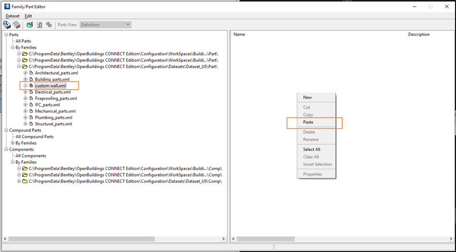

C.回到新建的cunstom wall文件目录下,在右侧空白处单击右键,点击粘贴:

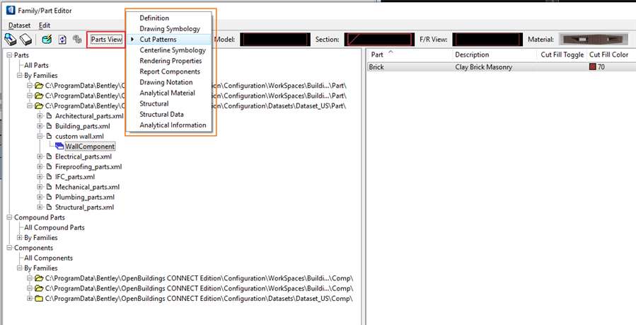

D.在下拉框中选择你要修改的选项:是剖面表达cut pattern,还是中心线center line 还是渲染表现rendering,比如我们选剖面表达:

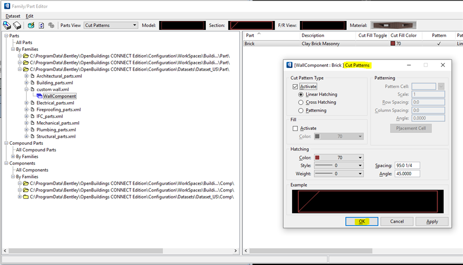

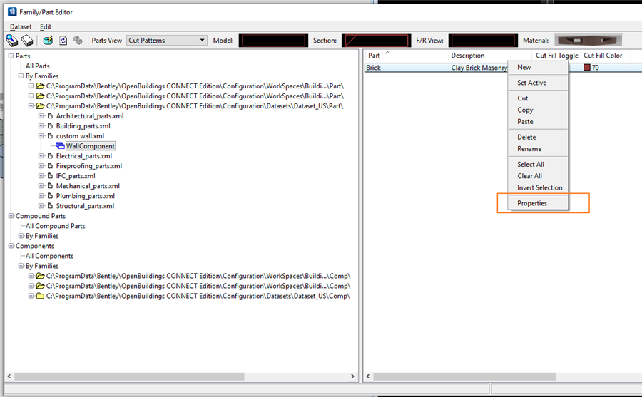

然后在选项栏处单击右键,选择属性,在弹出的属性窗口中修改各项,完了点OK:

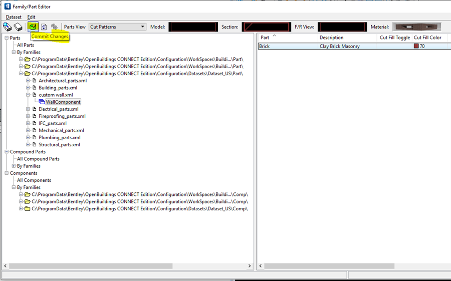

E.全部完成后,切记在样式编辑器的总菜单栏中点 commit changes:
