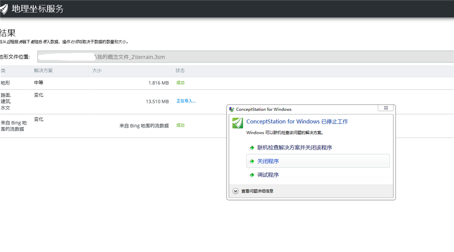

ConceptStation for Windows 已停止工作
用户使用ConceptStation的地理坐标服务导入既有路面,建筑及水文信息的时候会出现ConceptStation for Windows 已停止工作的报错,通常是因为所下载的OSM(Open Street Map)文件过大造成的,
建议先创建地模,然后回过头再选一个小一点的区域导入OSM。

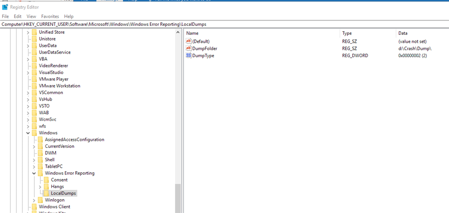

下面介绍创建一个crash dump的方法,这样您可以分享DMP文件给我们用于查看出错原因。
在注册表里添加下面的Keys,比如dump文件夹放在D:\Crash\Dump\
HKEY_LOCAL_MACHINE\SOFTWARE\Microsoft\Windows\Windows Error Reporting\LocalDumps
重复出现crash的操作,这样在上面的文件夹下面会生成一个文件。
来源:https://msdn.microsoft.com/en-us/library/windows/desktop/bb787181(v=vs.85).aspx
