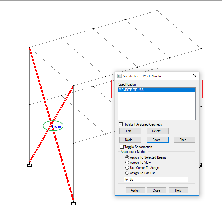

       当模型中设有支撑构件时候,工程师通常会将支撑构件设置为桁架构件,即Truss构件,用来保证支撑构件只能承受轴向力,而不承担弯矩。再设置支撑构件交叉布置时候,通常工程师会考虑到计算长度的问题,因此会使用交叉设点命令(Intersect Selected Beam),再交叉支撑的交叉点上生成一个节点。此时原先的长度为L的两根交叉支撑,变成了在同一个平面内的长度为1/2L的四根支撑构件,且这四根构件相交于一点。若此时仍然采用Truss构件,很明显,当这个机构受力后,就会形成一个几何瞬变体系。这样会导致有限元模型模拟不准确,且降低了模型计算结果的准确性,STAAD Pro软件也会在计算结果Output文件中给出警告提示。

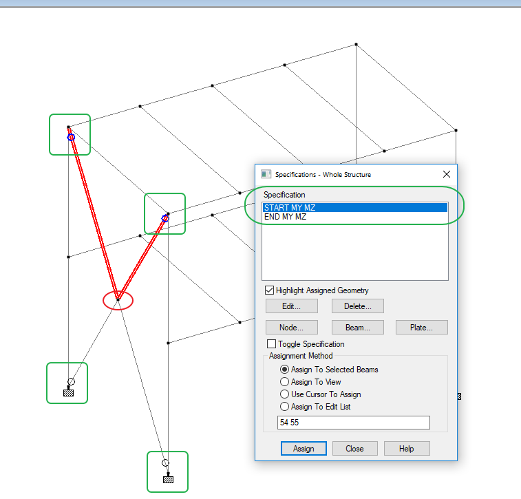

方法一(建议):将长度为L的两根交叉支撑设置为两端Mz My 弯矩释放,而不是指定为桁架,然后再交叉,这样,就算打断后,也不会在交叉节点处形成铰接节点。规范验算按照轴心受力构件进行校核;

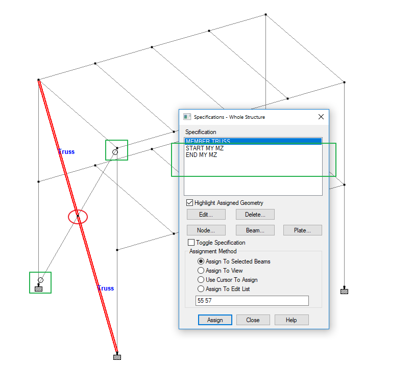

方法二(建议):将一根构件指定为Truss构件,另外一根构件指定为两端弯矩释放构件。
