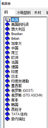

         可以采用如下办法来添加一个属于自己公司的截面数据库文件,添加之前有两点需要注意:
a. SS6中包含的标准数据库的类别是无法改变的,如下图所示的这些类别,美国、美国钢托梁之类的。

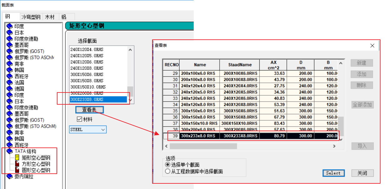

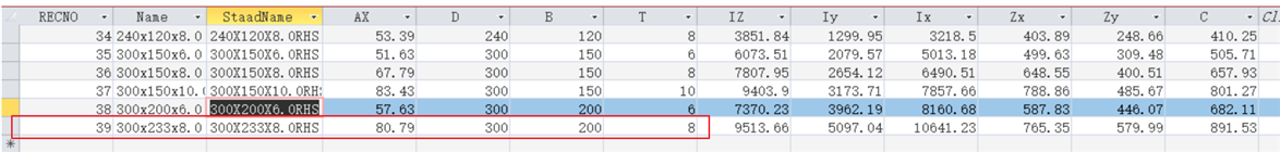

再次,例如打开RHS截面,这里面一共具有40个截面,这个截面编号不能修改,也就是说123440,这些截面序号不要修改排列次序,只能在最后面增加或者减少截面个数,但其中间的内容是可以修改的。这里我们减少一个40截面,并且将39号的截面改成如下图所示(注意要将Name Staad Name都改掉),保存该数据库文件。

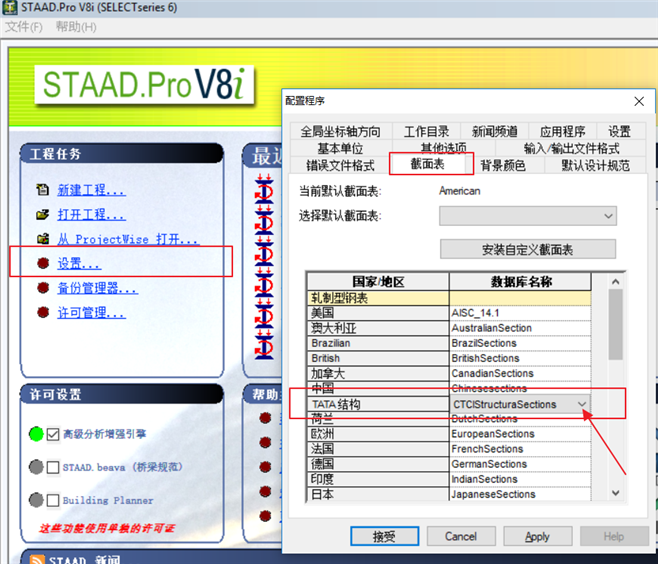

再次,启动STAAD.Pro SS6软件,进入后,找到设置,选择截面表,点击”TATA结构“类别下的箭头所指的下拉菜单,选择CTCIStructureSection文件,点击Apply,以及接受。
最后,新建文件,打开模型,进入:概述>属性>标准截面库:可以看到我们修改的这个300x233x8.0RHS截面。(注意:这里的x是小写字母x而不是乘号。)
