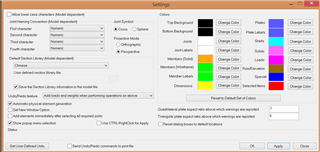

用户在新装版本后,可能会遇到PRECEDE黑屏,每次打开都需要去到PRECEDE SETTINGS窗口进行reset to default set of colors操作。

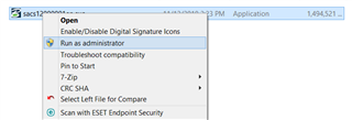

遇到上述问题,可以尝试重新安装软件,不过需要通过右击,选择‘Run as administrator’方式重新安装软件。
