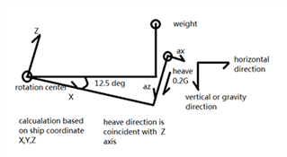

Tow计算中MOTION卡中考虑运动参数计算需要注意惯性力的最终结果是船坐标系下的结果。默认的heave运动方向是垂直于甲板面的方向,与重力方向(竖直方向)可能会出现不一致。
如下图所示,X轴正向方向上有一支撑于一定高度处的重量荷载,当甲板面纵倾12.5度(motion pitch angle 12.5°)时,其加速度分布。
MOTION卡默认不考虑重力加速度效应,在第77列可以设置考虑重力加速度(重力加速度会分解到对应的坐标,出现在惯性力结果中),也可以在该列设置强制heave加速度方向与重力方向一致(heave加速度会分解到对应的坐标,出现在惯性力结果中)。
惯性力结果:
