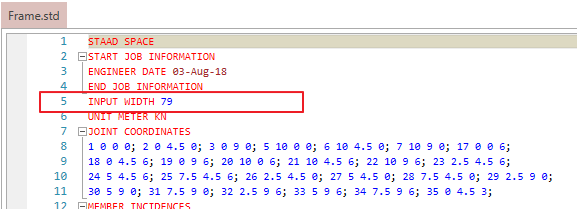

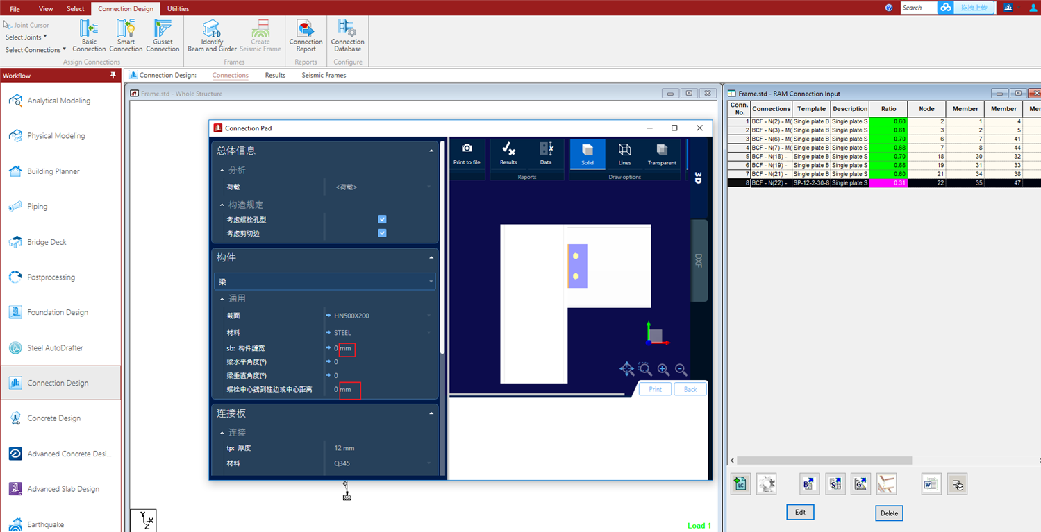

          我的模型建模单位(文本命令中)是用的米制单位,而在Analysis分析模型中显示单位Input Unit也是米制单位,可是我进入Connection Design工作流程下,编辑一个节点时候,单位仍然是英制单位?

2. 建模单位,在Analysis工作流程下,存在模型建模时候的单位系统,程序允许用户再输入每一个命令小节时候,使用不同的建模单位系统。建模单位系统,以文本命令流中最后一次出现的Unit 单位系统为标准;

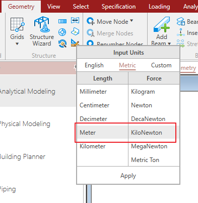

3. 显示单位,Input Unit 或者display options中,修改的都是模型的显示单位;

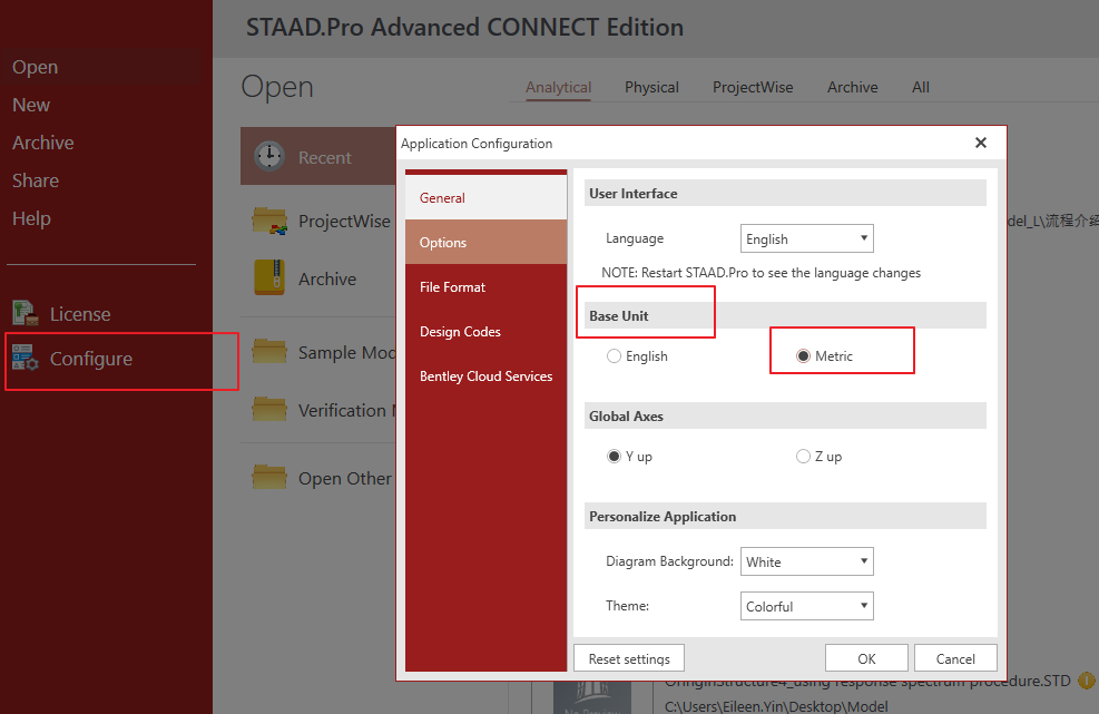

用户描述的这个问题,可以通过修改模型的基准单位来解决:启动STAAD软件>Configure>Base Unit>Metric

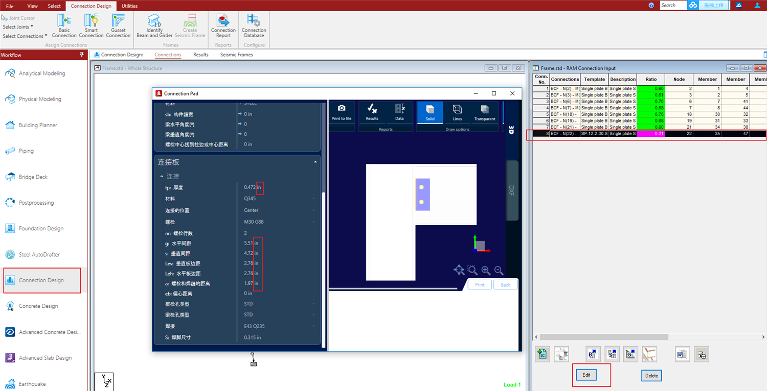

再次打开该模型:
