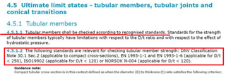

DNV规范本质是设计规范,并非钢结构标准。对于风机基础结构校核,其推荐使用业内相关钢结构规范,比如Europe code,API LRFD, ISO 19902 以及NORSOK-004等规范在SACS都是包含的。
DNV-OS-J101
DNVGL-ST-0126
