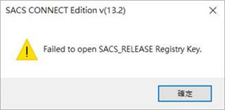

关于打开SACS executive窗口报告"Failed to open SACS_RELEASE Registry Key"

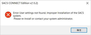

对SACS13.2版本,当点击SACS图标打开SACS executive窗口时,有的机器可能会报如下信息:
该问题可以尝试通过如下方式解决:

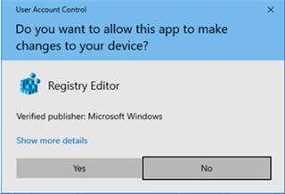

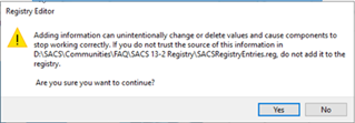

  3. 然后双击该reg文件,然后对所跳出的对话框,选择‘yes’,
    完成后,会跳出如下信息提示registry key value被应用。
  4. 确认后,重新双击SACS图标尝试打开SACS executive, 如果还是不能打开,请填写SR(service request),方便我们进一步为您提供帮助。
