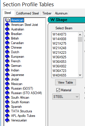

1. 标准数据库中的名称项目个数是无法改变的,如Steel中标准数据库中总共包含了23个国家地区的截面数据。

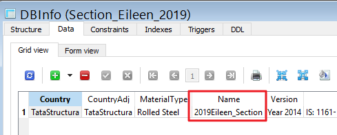

3. 数据库文件中的,DBInfo和Field Units,这两个文件不要改动,这两个文件是软件读取截面表的规则信息,改动后,有可能造成软件无法正确读取截面信息。(DBInfo中的此项名称是可以修改的)

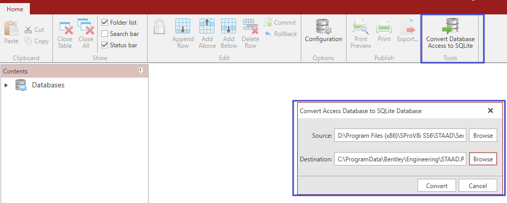

      b. 打开CE软件,然后Specification>Tools>Section Databse>Convert Database Access to SQLite
         将.mdb文件转换成.db3文件,在Source中选择原来的mdb文件,然后Destination中选择目前CE版软件的存储路径,没有改动情况下,
         默认位置:C:\ProgramData\Bentley\Engineering\STAAD.Pro CONNECT Edition\Sections;
      c. 之后,点击Convert按钮,当出现转换成功提示,则关闭转换对话框。

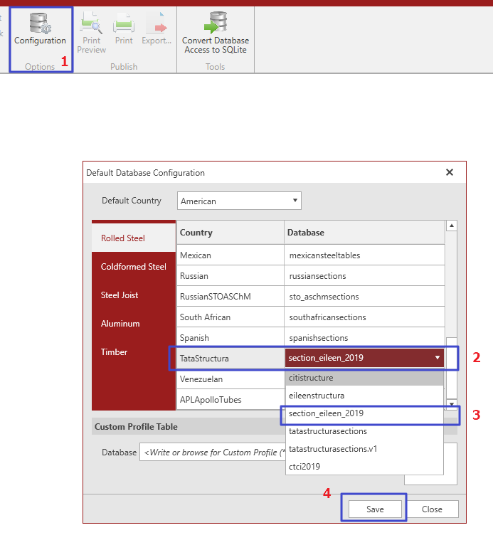

      d. 然后,选择Configuration>找到TataStructura,在左侧下拉列表中,选择转换好的db3文件,然后点击Save按钮,重启后截面数据库后,TataStructura下默认的Database就设置成属于自己的截面数据库了。
