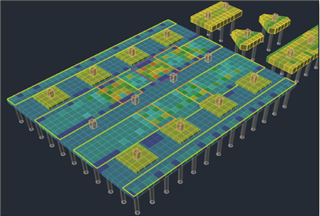

在STAAD中使用FEM(有限元finite element method)方法进行计算分析后的结构,可以使用RCDC-FE进行后续水平混凝土板和基础的设计、绘图及计算文档生成相关工作。RCDC-FE是对有限元计算分析和后续设计、详图、文档的无缝集成。
RCDC-FE可以设计Flat Slab(无梁楼盖)和Foundation(基础)两大类内容。
无梁楼盖可以有柱帽也可以没有柱帽,基础可以设计筏形基础、桩筏基础、承台、联合基础、独立基础。
RCDC FE以自动化和交互工作流的方式提升了对混凝土构件的设计效率,用户可以通过详尽的参数集完全掌控设计过程,整个混凝土构件的设计流程被程序和工程师的指令有序驱动。
