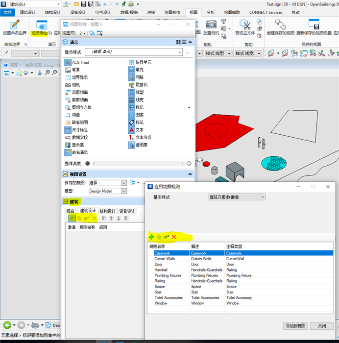

C.切图规则属于视图属性中的设置部分,可以新建、复制、编辑和删除:

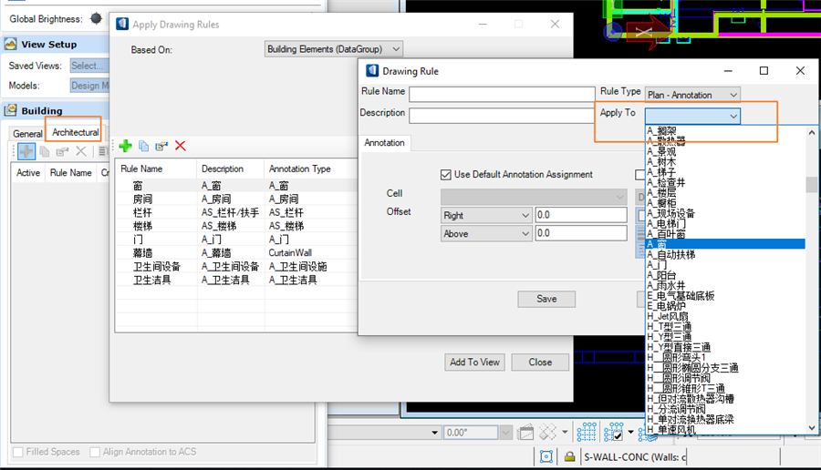

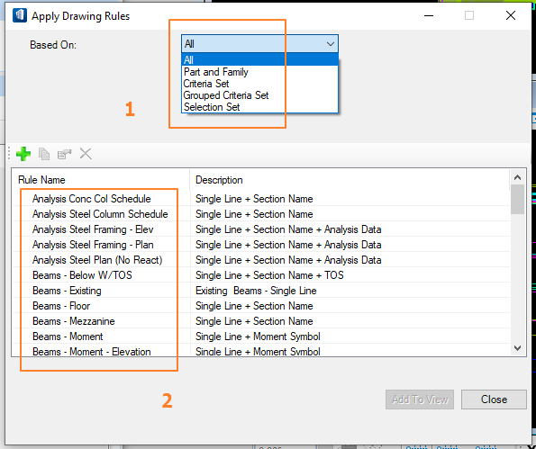

D.调用切图规则首先要选定被应用的对象-1,然后再选则应用的规则-2,选择对象时有多种选择依据:

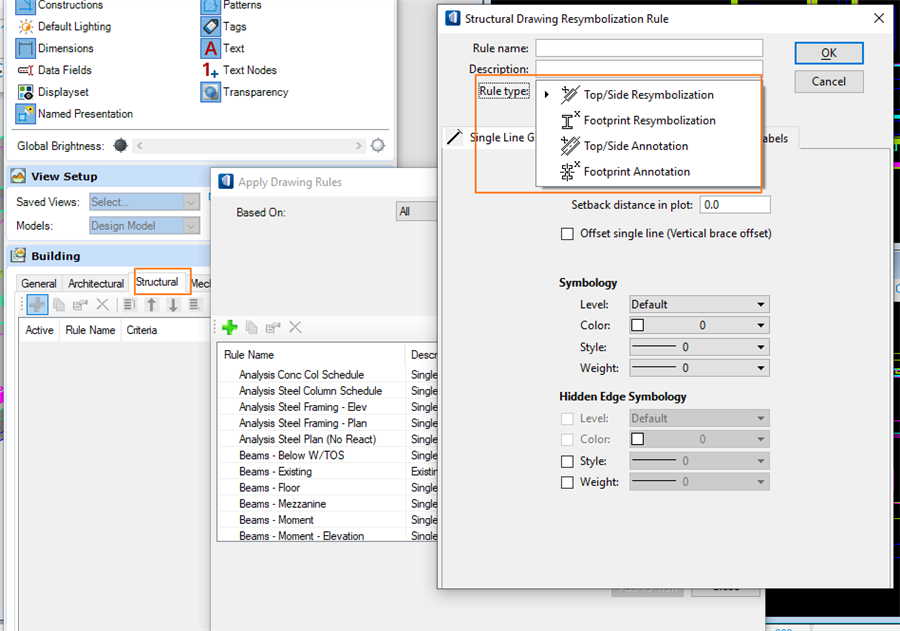

D.切图规则的设置不同专业类型有不同的设法,比如建筑是依据不同的对象,结构是依据不同的切图方向:
