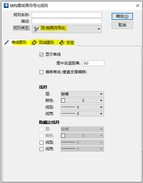

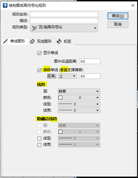

A. 结构构件的切图规则是依据切图方向来分类和制定的,方向不同,包含的内容和参数也不同:

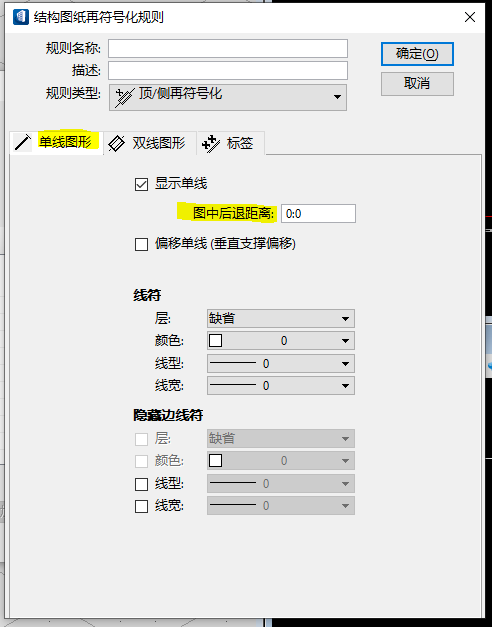

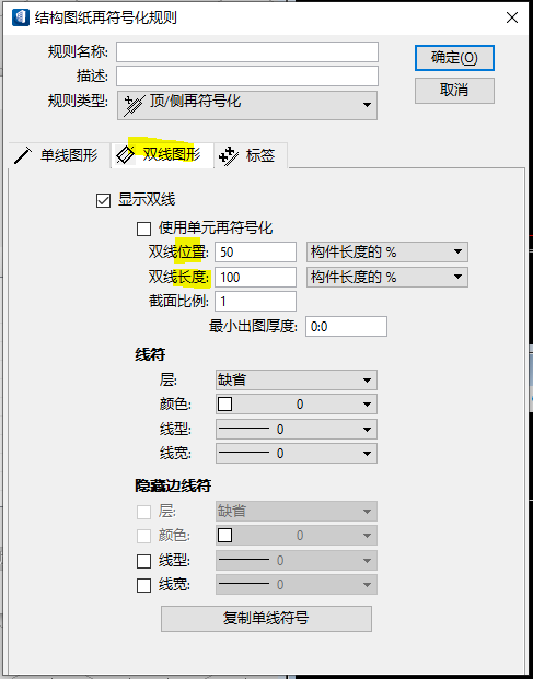

B. 如果是平面顶视图或侧视图,可采用单线或双线表示,或两种方法混合表示,只要设置好各自的位置和长度:
另外还可设单双线的偏移距离、线型线宽等:

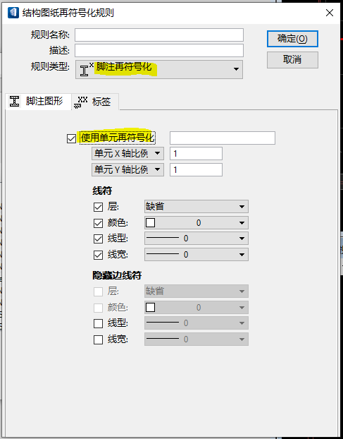

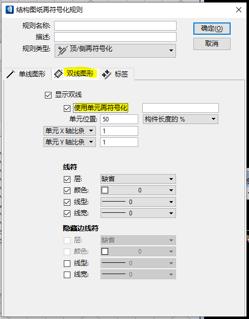

用双线表达时还可以选择使用单元的形态来表达对象,设定使用的单元名称(注意不是单元库名称),以及单元的位置、比例,这个单元应该在cell目录下可以找到:

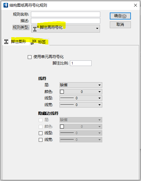

C.如果是截面切图,我们可以直接取用原构件的截面形态还是也选择用单元来替代:

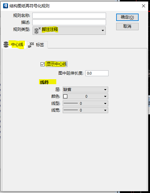

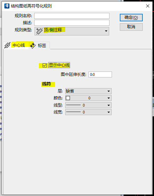

D.另外还可以设置不同方向的切图中是否需要显示中心线以及中心线的样式:

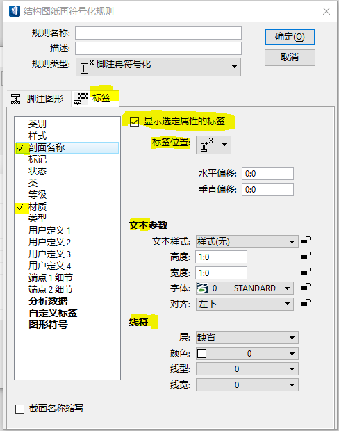

E.标签主要设置的是标注的位置、文字样式、标注符号的线型颜色等,列表中打对号的选项是需要用标签标注出的属性内容,切图时会自动生成出来:
