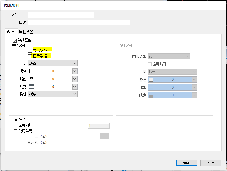

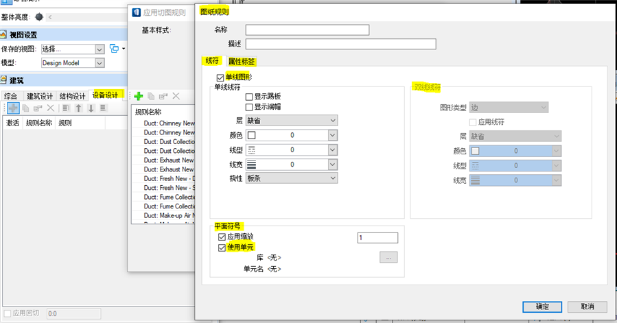

A. 设备对象的切图规则与结构对象十分相似,也分为单双线线符和属性标签两部分,平面表达也可使用单元替代:
只不过多了个对构件(比如法兰)端部或踢板的表达设置:

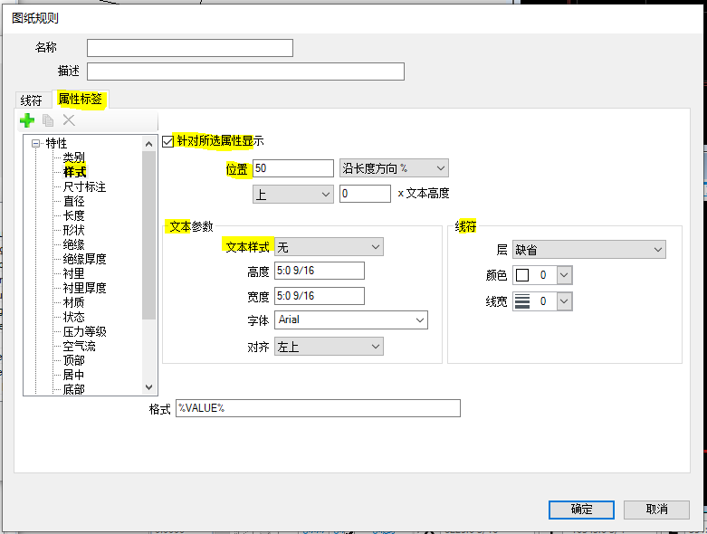

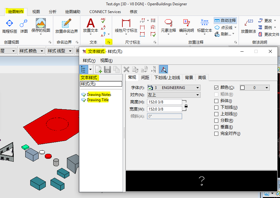

B.属性标签也与结构的类似,标签中的文本样式实际上是取自文本样式对话框中的种类选项:
