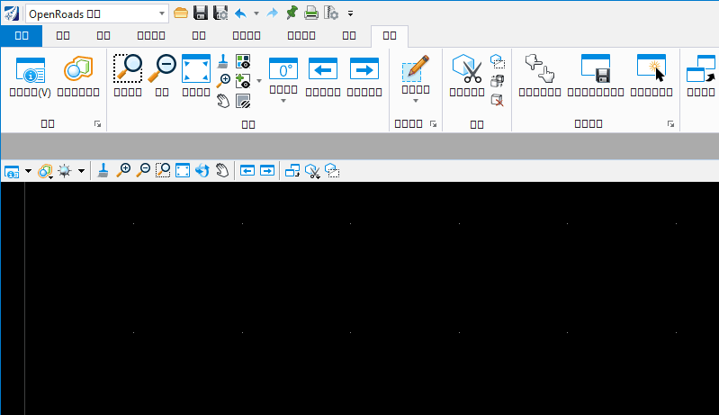

安装CNCCBIM后,菜单栏都是小方框是怎么回事?
这个问题主要出现在早期的Ghost精减版Win7上面,为了压缩Ghost镜像系统的大小,很多被认为“没有用的”系统功能,系统文件,系统字库等都被精减掉了。

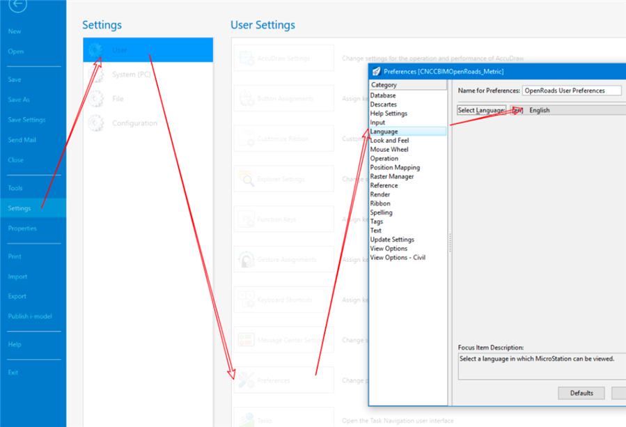

2, 已安装中文版显示乱码后仍可以切换到英文版,按以下三步操作:
a, File(菜单中的第一个)点开后按下图提示操作,由于字体全显示方块,所以主要按图标猜或每个试一下。

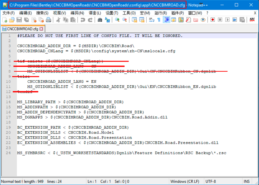

b,找到下图中的文件,删除对应行。
c, 重新启动CNCCBIM OpenRoads。
