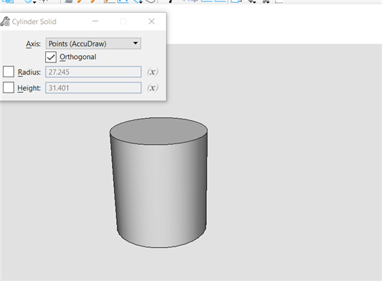

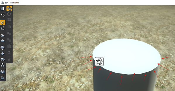

【问题描述】在MicroStation中绘制的圆柱体导入到LumenRT中,变成棱柱体该怎么解决?

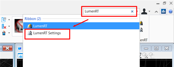

在MicroStation右上角检索LumenRT Settings

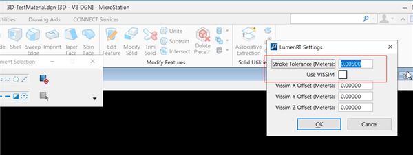

在LumenRT Settings弹窗中,将Stroke Tolerance调为默认值的一半或者更小,
LumenRT
里面会立刻圆滑很多
