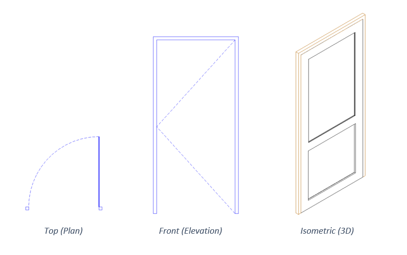

A. 命名演示是用来定义3D模型在不同视图角度下的图形表达,例如门:
它通过对应参数化单元里的不同元素,在不同的视图角度下呈现出不同的表达,平面视图显示的是平面命名演示中定义包含的元素,立面和轴测类似:
