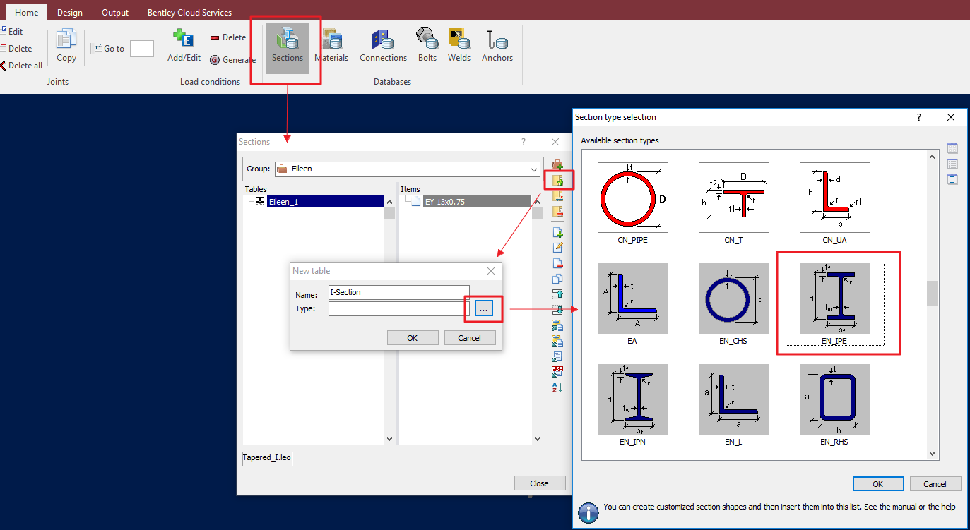

自定义I型截面:
步骤一:创建I型自定义截面

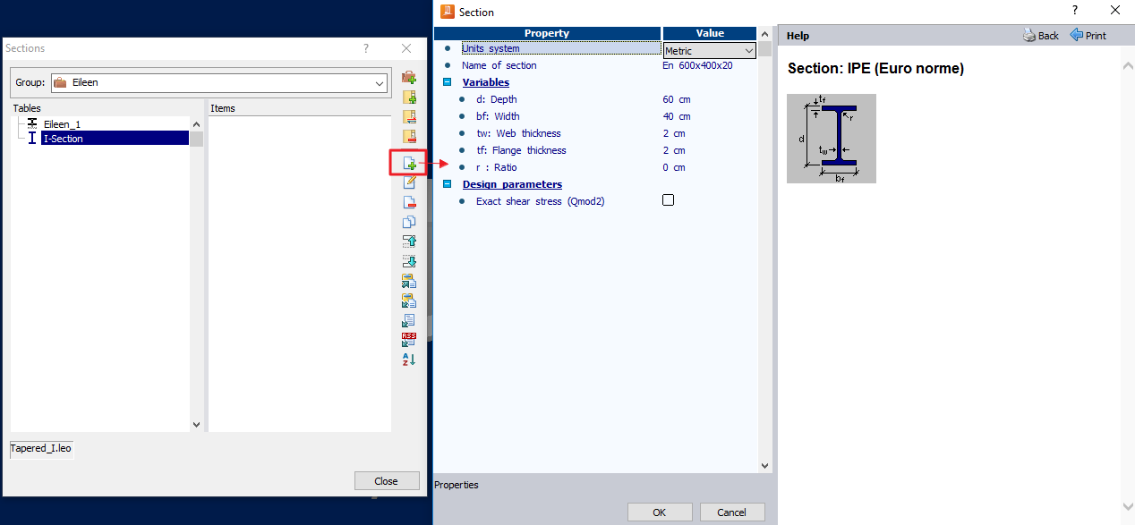

      首先在Home菜单下,选择Sections图标,然后增加一个新的Group, 然后再新Group中添加一个New Tables,键入Table的名称,注意Table类型的选择,所选截面类型与国家标准(如下图中En表示欧洲标准)和节点创建中的梁/柱类型(Beam/Column type)有关,这里选择的Tables类型将会归类该自定截面是属于何种Beam/Column类型:Prismatic(棱柱型)或者是Tapered(锲型)。
这里我们选择EN_IPE形式,然后键入下图数据:

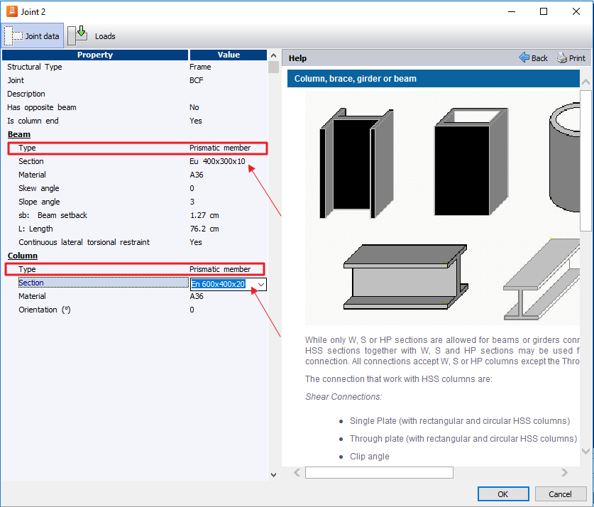

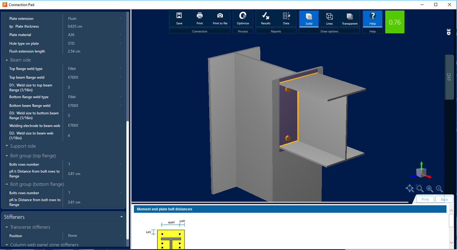

步骤二:进行节点连接创建,注意这里上一步我们创建的自定义截面En 600x400x20属于Prismatic member
步骤三:输入荷载和选择检验规范,选择节点进行设计。这里点击Design菜单-选择Assign-选择Smart Connection-这里我们选择MEP BCF Flush节点类型进行设计。编辑该节点直至节点设计通过。

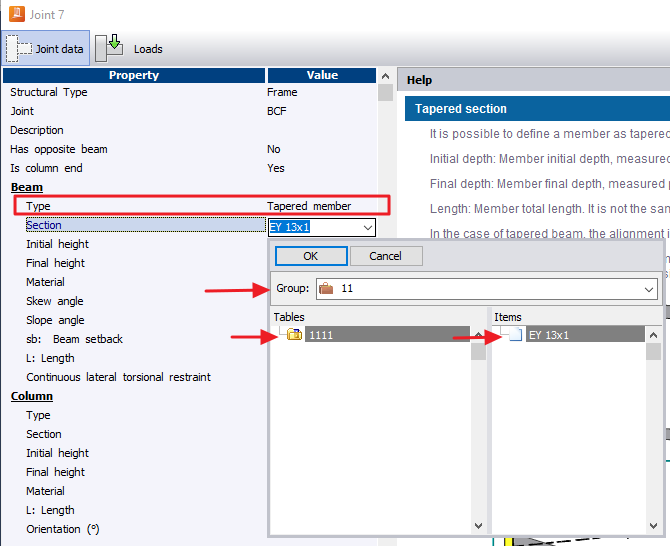

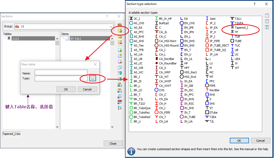

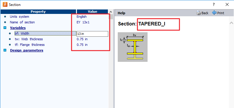

步骤一:创建自定义锲型截面,选择Table类型为Tapered_I
输入自定义锲型截面:
步骤二:新建一个节点连接

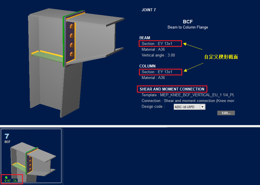

步骤三:选择楔形节点进行设计,这里选择Smart MEP Knee类型。
