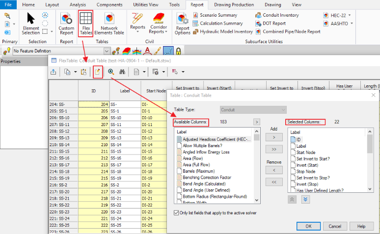

如何自动计算节点或导管的工程量?
点击Flex Table,选择您需要的节点或导管表格,会弹出一个统计表格。
如果里面缺少您需要的项,可以点击编辑按钮进行添加。
下图对话框左侧是仍然可以选的项,右侧是表格里已有的项。
