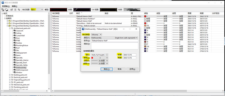

A. 定义:
这类属性用于设定对象在放置时位于哪个图层上,以及它的线型、线宽、颜色等。
至于厚度和高度是针对特定对象的比如墙体,如果是管道是没有意义的。
样式类型分为结构和TriForma两种,如果是结构对象那么在进行结构输出和分析等操作时会进行特定的识别,TriForma是针对其它普通对象的,是Bentley早期的一款底层支持软件,通过建立样式的概念区分不同的专业对象,后来随着软件的升级基本不用不提了,而只是作为一个隐含的概念仍然存在于一些界面中。

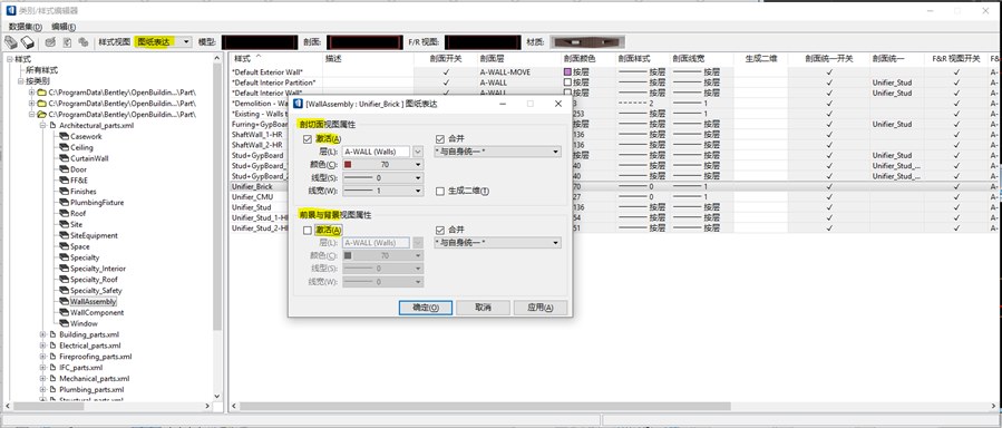

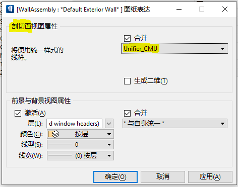

B. 图纸表达:
这个是用来设定对象被输出时不同面的表达方式,有剖切面和前后视图之分,即剖到的和看到的,其中的激活若不勾选,那么系统将自动选择”定义“中的表达设置而不会显示当前切图的设置。

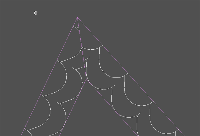

合并指的是将不同的表达样式合并统一成一种,通常用于一大类对象的出图设置,比如多种混凝土可以建立成一种统一的出图样式,合并显示的结果是可以将两者之间的交线消除掉:

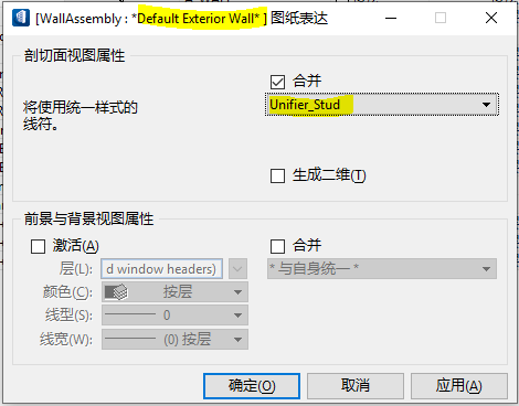

关于合并有3点需要说明:
a."与自身统一”指的是与当前对象的样式相同才会合并,对象相交时交线会自动消除。
b.如果引用链接其它样式合并,那么被引用样式的合并项将灰显不能再选择,因为它已被其它对象引用,并成为作为统一样式的主样式

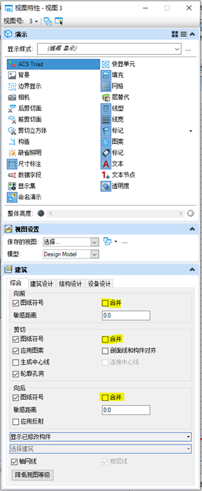

c. 切图规则中的合并与对象样式中的合并的关系:如果样式里设定了合并,切图规则可以关掉合并,设为出图时不合并,但如果是样式中设定的不合并,那么切图规则无论如何也无法将其合并

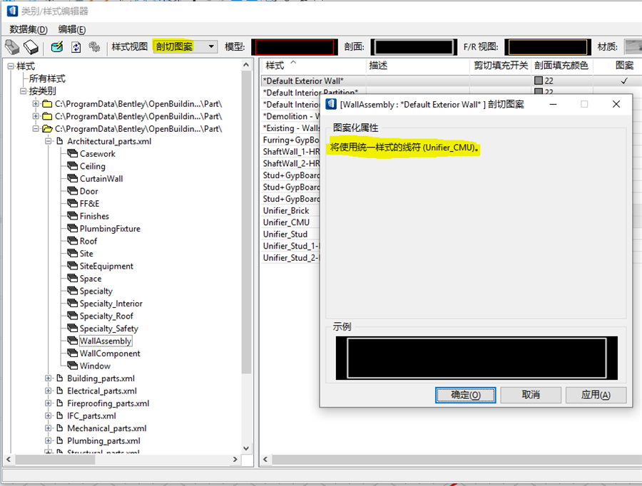

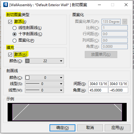

C.剖切图案:
该项设置的是剖切时的截面表达,用什么样式填充,如果对象在“图纸表达”的剖切面中引用合并了其它样式,则该项中的参数不会显示,将统一采用合并后的样式

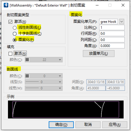

如果没有合并系统将显示如下设置:剖切图案指的是填充线,填充指的是填充的背景色,要开启使用这两项请点击激活

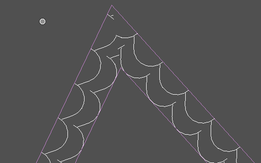

图案可以是十字线或斜线,使用这两种时剖面线的选项会被激活,可以设置线型、颜色、间距等,如果是图案化,则是通过单元来设置剖切图案,这个图案单元来自于cell目录下的单元文件,并也可设定比例、间距等
