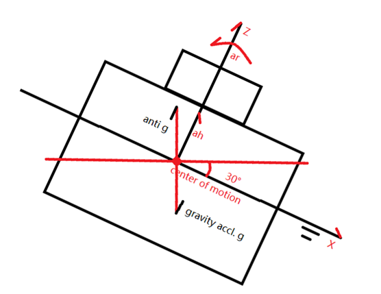

当采用G, L, H, V设置时,motion中的rotation angle将作为位置角考虑加速计算, 同时作为角加速度计算依据。下述内容基于假定结构总体Y坐标与纵荡一致,X坐标与横荡一致, Z坐标与垂荡一致,而做出的。
图中anti g 与 g 大小相同,方向相反。G 和 L设置将根据上图求解, 认为给定垂荡加速度沿着 Z方向。
荷载重心距离运动中心在Z方向距离10米,在X方向为0米。以只考虑横摇和垂荡的组合为例对比,横摇角幅值30°,周期10秒,角频率ω=2*π*f=0.6283, 角加速度β=30*ω^2=11.843度每二次方秒=0.2067 rad/sec^2, 垂荡加速度ah=0.2g则:
设置选择G时, 根据上图
X方向加速度为:ax=0.2067 * 10 + anti g * sin(30°)
Z 方向加速度为:az=ah + anti g * cos(30°)=0.2g + g * cos(30°)= 1.066g
设置选择L 时, 根据上图, L设置在垂荡方向不考虑重力加速度,所以必须减掉。
Z 方向加速度为:az=ah + anti g * cos(30°) – g =0.2g + g * cos(30°) - g= 0.066g

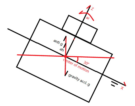

图中anti g 与 g 大小相同,方向相反。H 和 V设置将根据上图求解, 并认为给定垂荡加速度在竖直方向上,而不是Z方向。
荷载和运动的设定同上,则:
设置选择H 时, 根据上图
X方向加速度为:ax=0.2067 * 10 + (anti g + ah) * sin(30°)
Z 方向加速度为:az=(ah + anti g) * cos(30°)=(0.2g + g) * cos(30°)= 1.039g
设置选择V 时, 根据上图, V设置在垂荡方向不考虑重力加速度,所以必须减掉。
Z 方向加速度为:az= (ah + anti g) * cos(30°) – g = (0.2g + g) * cos(30°) – g = 0.039g
