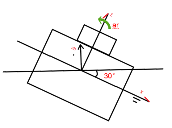

当采用ACCL和POSITION组合计算惯性荷载时,假定总体Y坐标与纵荡方向一致,X与横荡方向一致,Z与垂荡方向一致时,荷载重量中心在XOZ平面内(0,10),以只考虑垂荡和横摇为例,将按照下图所示进行计算:
ACCL中指定垂荡加速度ah=1.2g, 横摇角速度 -11.843 deg/sec^2
POSITION 指定横摇角30度,即根据本例假定,绕Y方向角度30°。
得到:
X方向加速度:ax = -11.843 / 180 * π * 10 + 1.2g * cos(90deg+30deg) =-2.067-5.884=-7.951 m/sec^2
Z方向加速度:az = 1.2g * sin(90deg+30deg) = 1.039g
由上述计算可知,ACCL命令默认垂荡方向在竖直方向上,与重力加速度在同一个轴线上。
