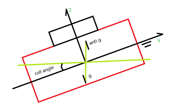

需要注意的是,对于横荡和纵荡,重力效应在横荡和纵荡方向上的分量会被考虑, 以横荡为例:
除了按照上述步骤生成real和imag荷载的横荡加速度外,还需要考虑重力效应,重力效应的考虑需要用到step 2中所生成的横摇幅值(如果是取纵荡,则取纵摇幅值)
对于real荷载,其考虑为:横摇幅值:(0.5*A)*cos(θ);按下图所示,重力效应所产生的加速度为 cos(90 deg + (0.5*A)*cos(θ))*g (g 在这里只取大小);
对于imag荷载,其考虑为:横摇幅值:(0.5*A)*sin(θ);按下图所示,重力效应所产生的加速度为 cos(90 deg + (0.5*A)*sin(θ))*g (g 在这里只取大小);
然后再将重力效应贡献和上述步骤计算的横荡加速度分别相加, 得到real和imag的所有加速度后,就可以直接依据F=-m*a计算惯性荷载了。
