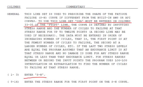

  1. 通过命令卡S-N, 同时在FTOPT卡中第33-35列输入‘USR’,实现用户自定义S-N曲线。需要注意的是,S-N定义时必须按照循环次数递增的顺序输入,公制应力单位为KN/cm^2。

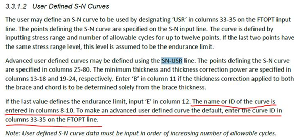

  2. 通过SN-USR命令,同时在FTOPT卡中第33-35列中输入SN-USR命令卡第8-10列所定义的curve ID,实现用户自定义S-N曲线。该种方法相比于前一种方法能够提供给用户更多选项设置,可以考虑厚度和厚度修正系数(需要注意的是在FTOPT卡中第33-35列所确定的S-N曲线为疲劳校核所用的默认校核曲线)。公制应力单位为KN/cm^2。
