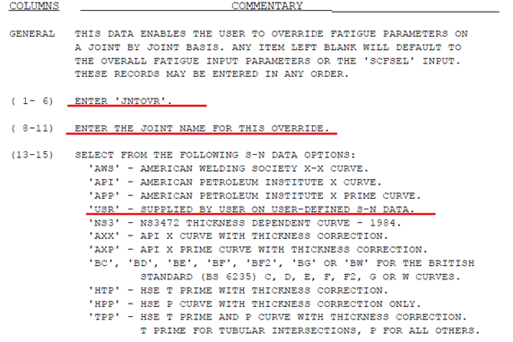

如果需要对不同节点,板需要采用不同于默认S-N曲线(FTOPT卡中第33-35列所采用的S-N曲线),用户需要首先自定义所要采用的S-N曲线,这个时候最好采用SN-USR卡来定义S-N曲线(因为通过该卡,SN曲线ID能够设定,并且方便引用,而S-N卡所定义的曲线没有曲线ID,无法引用,只能作为默认S-N曲线)。定义好曲线后, 然后通过命令JNTOVR第13-15列输入对应的S-N曲线ID,修改JTNOVR中指定节点疲劳校核所用的S-N曲线,或者通过PLTOVR/PGRPOV 修改指定板的疲劳校核用S-N曲线。
