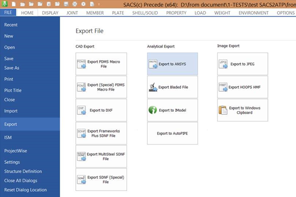

SACS模型导入ANSYS注意事项
  1. 首先要知道SACS只能将模型文件导入到ANSYS,不能处理荷载;
  2. 在SACS中通过直接引入截面库中的截面定义,导入ANSYS时,会被忽略。将所有要用到的截面通过SECT卡全部重新定义,能够保证截面顺利导入ANSYS;
  3. SACS中存在multi segment单元,但是ANSYS中没有。将所有segmented member全部打断,能够使导入ANSYS时,模型一致;
  4. 对于过渡型截面,ANSYS会将其按照中间截面属性进行识别;
  5. 只有普通的plate, 才能被顺利识别,加筋板会被识别为普通板单元;
  6. 在member定义中,stress output option不能为SKIP, 否则导入ANSYS过程中会出现问题,如果要设置忽略应力输出,在GRUP卡中设置,就不会出现任何问题。
